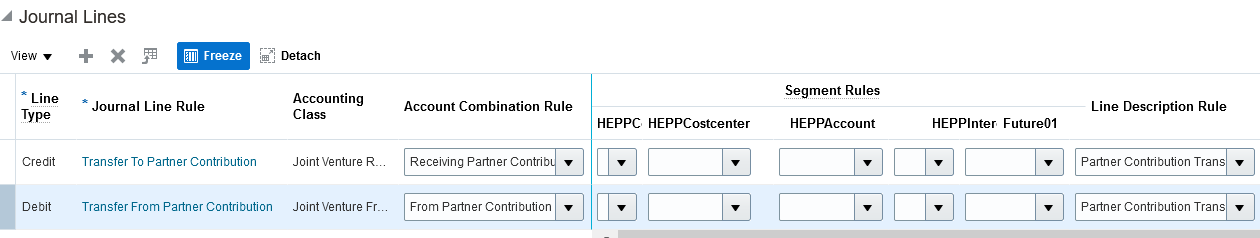

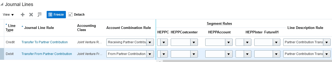

これらの勘定科目ルールは、次の画像に示すように、仕訳ルール・セットの例で提供されている仕訳明細に割り当てられた状態で提供されています。 これは貸方1件と借方1件の明細を示しています。 受入パートナ拠出金への未回収金額振替を記録するための貸方明細には、「受入パートナ拠出金勘定科目」という勘定科目ルールが割り当てられています。 ソース・パートナ拠出金からの未回収金額振替を記録するための借方明細には、「パートナ拠出金勘定科目: 自」という勘定科目ルールが割り当てられています。
「明細摘要ルール」列では、どちらの明細もルールが割り当てられています。 この摘要ルールによって、次の情報が各振替仕訳の借方および貸方の明細の中で取得されて表示されます: ソースおよび受入パートナ拠出金の合弁企業名、利害関係者名、パートナ拠出金開始日。
