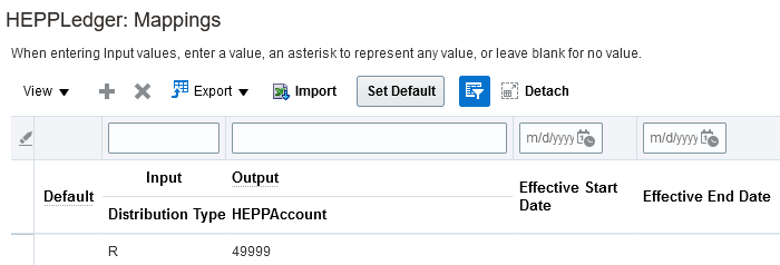

「マッピング」領域で、行を追加して、次の例に示すように収益トランザクション・タイプを社内転送仕訳からカットバック勘定科目にマップします:
この例で、「マッピング」見出しの「HEPPLedger」は、合弁企業のプライマリ元帳の勘定体系を示しています。 このマッピング・セットは、収益配分を合弁企業からカットバック勘定科目49999 (この例ではHEPPAccountセグメントで指定されています)にマップするために使用されます。

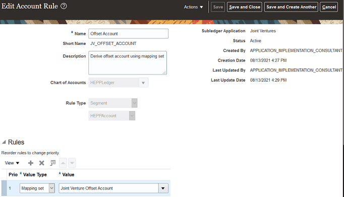

社内転送仕訳内の明細を合弁企業の収益カットバック勘定に借方として記入できるようにするための勘定科目ルールを作成します。 前のタスクで作成したマッピング・セットを、この勘定科目ルールに関連付けます。
FSMの「合弁企業管理」機能領域で、「表示 - すべてのタスク」を選択し、「勘定科目ルールの管理」タスクをクリックします。
「勘定科目ルールの管理: 合弁企業」で、「作成」をクリックします。
「勘定科目ルールの作成」で、次のフィールドに入力します:
名前。
短縮名。
「摘要」。
勘定体系。 合弁企業のプライマリ元帳の勘定体系を選択します。
ルール・タイプ。 ドロップダウン・リストから「セグメント」を選択します。
次に、選択した勘定体系について、勘定科目セグメント値をドロップダウン・リストから選択します。
「ルール」領域で、「追加」をクリックし、最初の行で次の値を指定します:
- 値タイプ。 「マッピング・セット」を選択します。
- 値。 前のタスクで作成したマッピング・セットを選択します。
「保存して閉じる」をクリックします

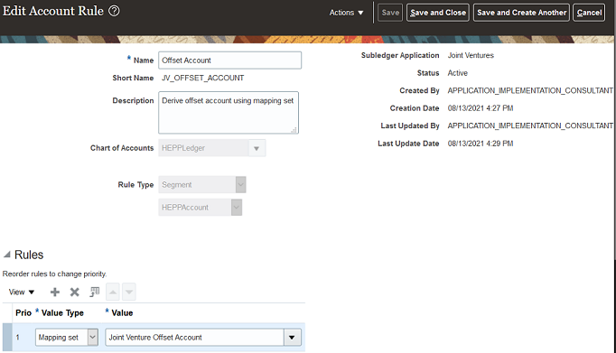

次の画像は、マッピング・セット付きで定義された新しい勘定科目ルールの例を示しています。
この例では、この勘定科目ルールは「合弁企業相殺勘定」という名前のマッピング・セットのために作成され、これに関連付けられています。 勘定科目ルールのルール・タイプは「セグメント」であり、これでHEPPLedgerという勘定体系内のHEPPAccountセグメントの値を導出できます。

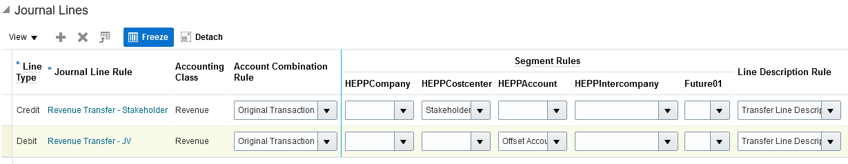

「補助元帳仕訳ルール・セットの編集」で、「仕訳明細」領域にアクセスし、収益カットバック勘定科目を導出するための「借方」の行を強調表示します。
「セグメント・ルール」の列は、元の合弁企業トランザクションが含まれている勘定科目を識別するためのプライマリ元帳のセグメントを表します。 -
勘定体系の勘定科目セグメントを表す列で、前のタスクで設定した勘定科目ルールを選択します。
この勘定科目ルールの中には、社内転送仕訳の金額が適切な収益カットバック勘定科目に記入されるようにするためのマッピング・セットがあります。
次の例に示す「借方」仕訳明細ルールでは、「HEPPAccount」列が勘定体系の勘定科目セグメントを表しています。 「相殺勘定」という名前の勘定科目ルールがHEPPAccountに対して選択されています。 「貸方」仕訳明細ルールは変更されていません。デフォルトでは、利害関係者のコスト・センターを使用して内部振替金額を利害関係者の勘定科目に貸方記入するように設定されているためです。
注意: 「貸方」の行は変更しないでください。 -
「保存して閉じる」をクリックします
