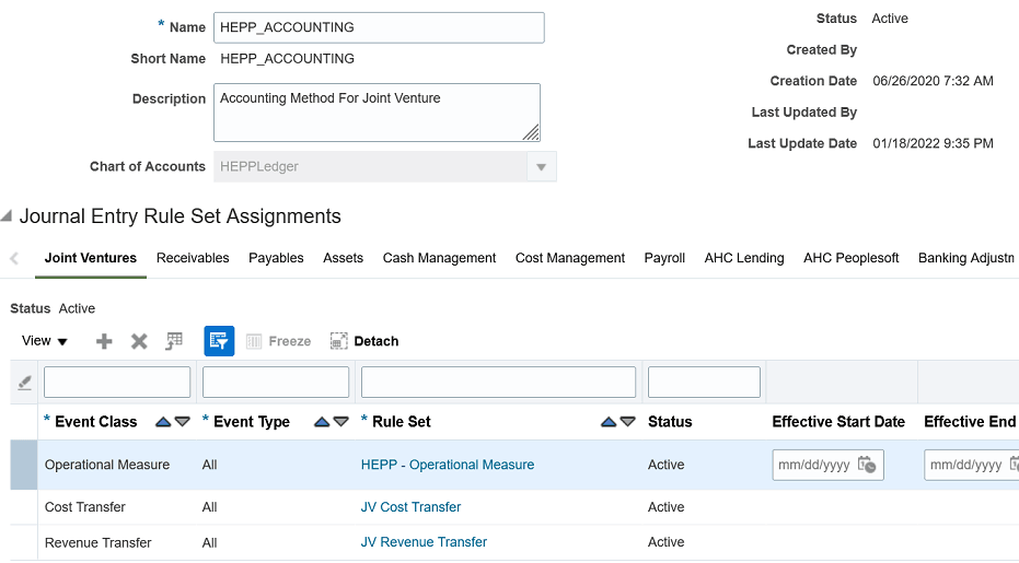

会計処理基準の設定
統計仕訳に使用する元帳の会計処理基準を識別します。
- FSMの「合弁企業管理」機能領域で、「表示 - すべてのタスク」を選択し、「会計処理基準の管理」タスクをクリックします。
- 合弁企業のプライマリ元帳の会計処理基準を選択し、「編集」をクリックします。
- 「合弁企業」タブの「仕訳ルール・セット割当」で、「行の追加」をクリックし、次のフィールドに入力します:
- イベント区分。 「運用メジャー」を選択します。
- イベント・タイプ。 「すべて」を選択します。
- ルール・セット。 前のタスクで作成した仕訳ルール・セットを選択します。
「保存して閉じる」をクリックします
次の図は、HEPP_Accountingという名前の会計処理基準に関連付けられているHEPP - Operational Measureという名前のルール・セットの例を示しています。
