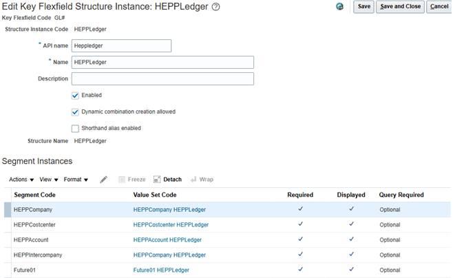

次の例は、「キー・フレックスフィールド体系インスタンスの編集」ページのHEPPLedgerという名前のCOA構造を示しています。 これは、HEPP Petroleumが合弁企業の財務取引を含むすべての財務取引を記録するために使用するプライマリ元帳に関連付けられたCOAです。
「セグメント・インスタンス」セクションには、COAの5つのセグメントと、各セグメントに構成された値セットが表示されます。 セグメントは、HEPPCompany、HEPPCostcenter、HEPPAccount、HEPPIntercompanyおよびFuture01です。
このイメージは、周囲のテキストで説明されているように、「キー・フレックスフィールド体系インスタンスの編集」ページのHEPPLedgerという名前のCOA構造を示しています。

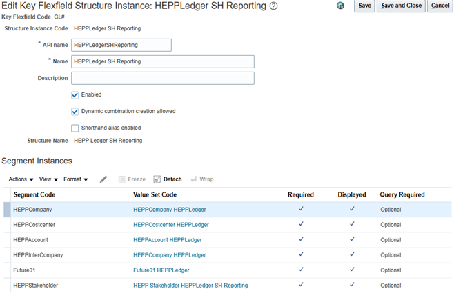

次の例は、利害関係者レポート元帳のHEPPLedger SH Reportingという名前のCOA構造を示しています。 このCOA構造は、前述の例のHEPPLedger COAと同じで、HEPPStakeholderという名前の利害関係者のセグメントが追加されています。 HEPPStakeholder HEPPLEdger SH Reportingという値セットが、利害関係者名のリストを含むセグメントに対して構成されています。
この図は、前後のテキストで説明するように、利害関係者レポート元帳のHEPPLedger SH Reportingという名前のCOA構造を示しています。

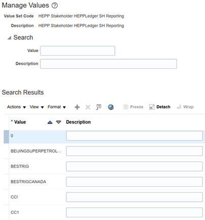

次の例は、HEPPStakeholder HEPPLEdger SHレポート値セットの値リストを含む「値の管理」ページを示しています。 例の値の1つが0であることに注意してください。 これは、構成で利害関係者レポート仕訳の貸借一致入力を作成する必要がある場合にのみ、利害関係者に使用されます。 詳細は、「利害関係者レポート仕訳の補助元帳会計基準の設定」を参照してください。
このイメージは、前後のテキストで説明されているように、値セットの値リストの例を示す「値の管理」ページを示しています。
