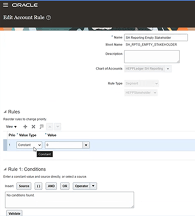

  1. 利害関係者セグメントの勘定科目ルールを作成し、値が0の定数ルールで構成します。
    注意: 利害関係者レポート元帳の勘定体系の設定で、利害関係者セグメントの値セットに0の値を追加したことを確認します。
    次の図は、「勘定科目ルールの編集」アプリケーションの「SH Reporting Empty Stakeholder」という名前の勘定科目ルールを示しています。 「ルール」セクションには、定数値タイプおよび値に0が選択されたレコードが含まれます。
    この図は、「勘定科目ルールの編集」アプリケーションの「SH Reporting Empty Stakeholder」という名前の勘定科目ルールを示しています。詳細は前後のテキストを参照してください。

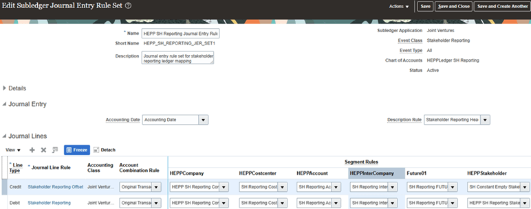

  2. 仕訳ルール・セットで使用される利害関係者レポート事前定義仕訳明細ルールのコピーを作成し、「サイド」フィールドを「借方」から「貸方」に変更します。
  3. 貸方入力の新しい仕訳明細ルールを仕訳ルール・セットに追加します。
  4. 仕訳明細ルールで各セグメントのソースを定義します。 利害関係者セグメントについて、0定数で設定する勘定科目ルールを選択します。
次の図は、2つの仕訳明細ルールで構成された仕訳ルール・セットの例を示しています。 借方明細は利害関係者の仕訳レポート用で、貸方明細は仕訳の貸借一致入力用です。 クレジット明細には、定数で設定された勘定科目ルールを使用する利害関係者レポート・セグメントを除き、同じセグメント・マッピングがあります。
この図は、「補助元帳仕訳ルール・セットの編集」アプリケーションの「HEPP SHレポート仕訳ルール」という名前の仕訳ルール・セットを示しています。詳細は、前後のテキストを参照してください。
