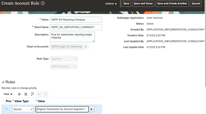

次の図は、利害関係者レポートCOAのセグメントHEPPCompanyのソースを定義するように設定されている、HEPP SH Reporting Companyという名前の勘定科目ルールを示しています。 勘定科目ルール・ヘッダー領域には、セグメントを識別するために次の値が含まれています:
  • 勘定体系= HEPPLedger SHレポート
  • ルール・タイプ=セグメント
  • "セグメント値" = HEPPCompany
「ルール」セクションで、次の値によってセグメントのソースが定義されます:
  • 値タイプ=ソース
  • 値=当初取引GL勘定科目セグメント1
    プライマリ元帳の会社セグメントを表すソースです。
この図は、利害関係者レポートCOAのセグメントHEPPCompanyのソースを定義するように設定されている、HEPP SH Reporting Companyという名前の勘定科目ルールを示しています。 勘定科目ルールの詳細は、前後のテキストで説明しています。

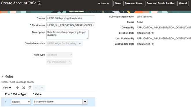

利害関係者レポートCOAでの利害関係者セグメントのソースの定義の例
次のイメージは、利害関係者レポートCOAの利害関係者セグメントのソースを定義するように設定されている勘定科目ルール名HEPP SHレポート利害関係者の例を示しています。 勘定科目ルール・ヘッダー領域には、セグメントを識別するために次の値が含まれています:
  • ルール・タイプ=セグメント
  • "セグメント値" = HEPPStakeholder
「ルール」セクションで、次の値によってHEPPStakeholderセグメントのソースが定義されます:
  • 値タイプ=ソース
  • 値=利害関係者名
    この値に対して利害関係者IDを選択することもできます。
この図は、利害関係者レポートCOAの利害関係者セグメントのソースを定義するように設定されている勘定科目ルール名HEPP SHレポート利害関係者の例を示しています。 勘定科目ルールの詳細は、前後のテキストで説明しています。

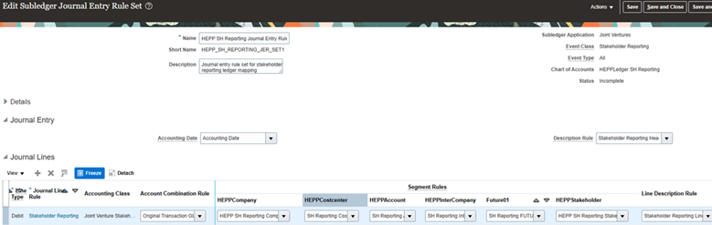

仕訳ルール・セットへの勘定科目ルールの割当
事前定義済の利害関係者レポート台帳仕訳ルール・セットのコピーを作成し、作成した勘定科目ルールで構成します。
仕訳ルール・セットにアクセスするには、「設定および保守」で「合弁企業管理」機能領域を選択し、「補助元帳仕訳ルール・セットの管理」タスクを選択します。
次の図は、HEPP利害関係者レポート台帳という名前の事前定義済仕訳ルール・セットのコピーの例を示しています。 仕訳ルール・セットを設定するときは、次の詳細を覚えておいてください:
  • 利害関係者レポート元帳の勘定体系を仕訳ルール・セットに関連付けます。
  • 利害関係者レポート仕訳明細ルールの「セグメント・ルール」セクションで、各セグメントのソースとして設定した勘定科目ルールを選択します。
    ノート: 利害関係者レポート仕訳明細ルールは事前定義されており、デフォルトで借方明細タイプを使用して設定されます。
このイメージは、HEPP利害関係者レポート・ブックという事前定義済仕訳ルール・セットのコピーの例を示しています。詳細は前後のテキストを参照してください。
また、事前定義済の利害関係者レポート仕訳明細ルールをクリックして、次のデフォルト設定を表示できます:
  • サイドに借方が選択されています
  • 利害関係者レポート仕訳の金額と通貨を定義するために会計属性が設定されます

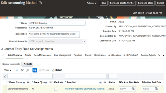

会計処理基準への仕訳ルール・セットの割当
利害関係者レポート用に設定した会計処理基準にアクセスし、それに仕訳ルール・セットを割り当てます。
次の図は、会計処理基準アプリケーションのHEPP SH Reportingという会計処理基準の例を示しています。 利害関係者レポート元帳の勘定体系に関連付けられます。 「仕訳ルール・セット割当」領域には、仕訳ルール・セットを会計処理基準に割り当てるための次のフィールドと値のレコードが含まれます:
  • イベント区分=利害関係者レポート(事前定義済値)
  • イベント・タイプ=すべて
  • ルール・セット= HEPP SHレポート仕訳ルール・セット
この図は、会計処理基準アプリケーションのHEPP SH Reportingという会計処理基準の例を示しています。詳細は前後のテキストを参照してください。
