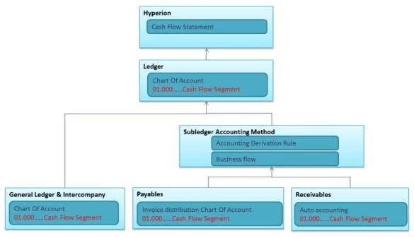

会計基準
キャッシュ・フロー収集の基本ルールは、キャッシュ勘定科目の反対側からキャッシュ・フロー・セグメント金額を取得することです。 この方法を使用して、各現金取引入力から金額を取得します。 次に、これらをHyperion Financial Reportのキャッシュ・フロー計算書の各キャッシュ・フロー行に要約します。
この図は、会計基準のフロー・ダイアグラムを示しています:
この図は、会計基準のフロー・ダイアグラムを示しています。

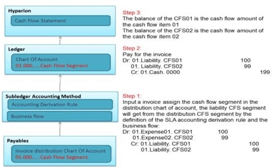

Oracle Payables
Payablesでは、各支払からキャッシュ・フロー・アイテムおよび金額を取得できます。 キャッシュ・フロー項目のソースは、各請求書配分明細キャッシュ・フロー・セグメントから導出されます。
この図は、買掛管理のフロー・ダイアグラムを示しています:
前述のルールにこの図は、買掛管理のフロー・ダイアグラムを示しています。
上記ルールにより、請求書を入力するとき、またはキャッシュ・フロー・セグメントの勘定科目ソースを定義するときに、ソース・デフォルト・ルールを適用します:

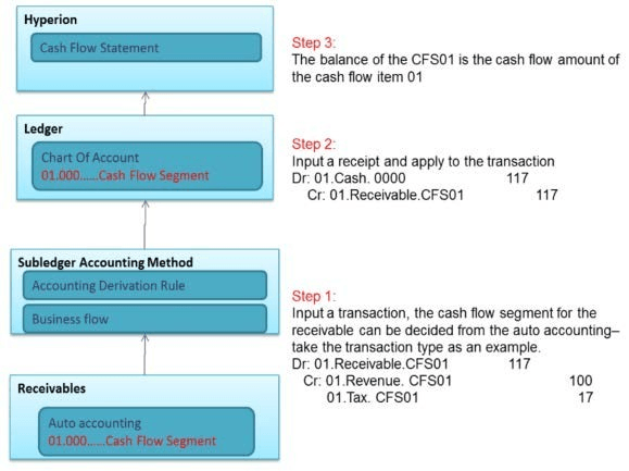

Oracle Receivables
Receivablesでは、各入金からキャッシュ・フロー項目と金額を取得し、消込を消し込むことができます。 キャッシュ・フロー項目のソースは、各トランザクション売掛/未収金勘定キャッシュ・フロー・セグメントから導出されます。
この図は、売掛管理のフロー・ダイアグラムを示しています:
前述のルールにこの図は、売掛管理のフロー・ダイアグラムを示しています。
上記ルールにより、トランザクションを入力するとき、またはキャッシュ・フロー・セグメントの勘定科目ソースを定義するときに、ソース・デフォルト・ルールを適用します:
