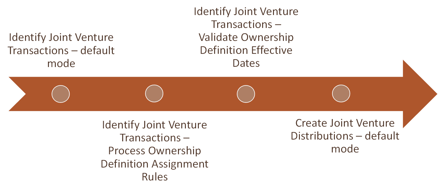

次の図は、これらのプロセスを実行するフローを示しています:
この画像は、合弁企業トランザクションを識別し、所有権定義割当ルールをトランザクションに適用し、所有権定義有効日を検証して、配分を作成するワークフローを示しています。
