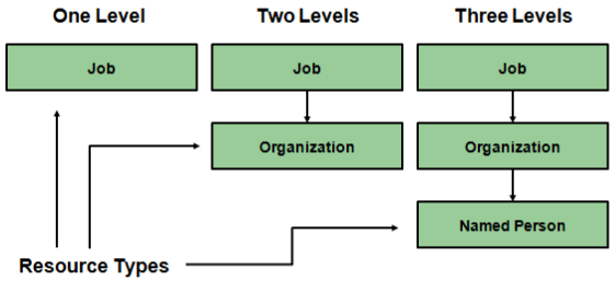

リソース書式は、事前定義済のリソース・タイプまたは最大3レベルのリソース・タイプの階層です。 次の図に、最大3レベルのリソース書式階層の例を示します。
リソース書式に基づいて、プランニングまたは請求リソース・ブレークダウン・ストラクチャのリソースを作成します。 たとえば、航空運賃など、プロジェクト関連の費用を計画する場合は、「支出タイプ」リソース・タイプを使用して作成されたリソース書式階層を選択する必要があります。
