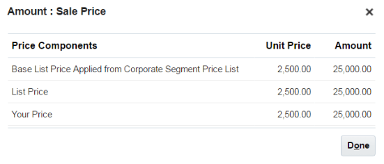

  4. 販売価格の横にある2,500をクリックし、詳細を確認します。
    販売価格の横の詳細
    価格表を変更して、単価$2,000および割引20%を適用します。

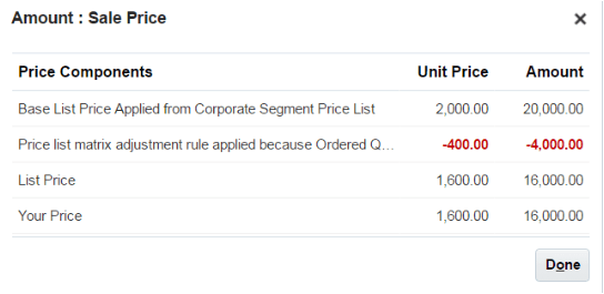

  4. 販売価格の横にある1,600をクリックし、金額ダイアログの値を確認します。
    販売価格の横の値
