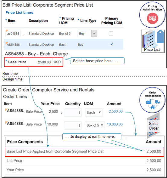

AS54888デスクトップ・コンピュータの基準価格を設定する価格表を追加します。
  • コンピュータごとに$2,500
  • 5台のコンピュータの1箱当たり$10,000
設計時に、価格設定管理作業領域の「価格表の編集」ページを使用して、実行時にOrder Management作業領域の「オーダーの作成」ページの価格を計算します。

価格表の作成
  1. 価格設定管理作業領域に移動し、「タスク」>「価格表の管理」をクリックします。
  2. 「価格表の管理」ページで、「処理」>「作成」をクリックします。
  3. 「価格表の作成」ダイアログで、値を設定します。

価格表への品目の追加
  1. 「価格表明細」タブで、「処理」>「行の追加」をクリックし、値を設定します。
    属性
    項目
    AS54888
    価格設定単位
  2. 「手数料の作成」をクリックします。
  3. 手数料領域で値を設定します。
    属性
    価格設定賦課定義
    販売価格
    計算方法
    価格
    ベース価格
    2500
  4. ステップ1 ~ 3を繰り返します。 使用する値を次に示します。
    属性
    項目
    AS54888
    価格設定単位
    5のボックス
    価格設定賦課定義
    販売価格
    計算方法
    価格
    ベース価格
    10000
    ノート
    • 品目に対して販売する単位ごとに、「価格表明細」タブに個別の行を追加します。
    • 各品目の価格表明細に複数の手数料を追加して、収益性目標を達成できるように価格手数料の管理に役立てます。 たとえば、販売価格、管理手数料および定型料金に対して個別の手数料を作成し、個々の品目やすべての品目などの様々なレベルで管理します。
  5. 「保存」>「承認」をクリックします。
