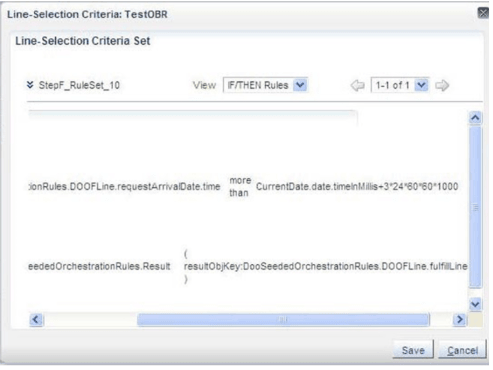

オーケストレーション・プロセスの明細選択基準のビジネス・ルールを設定するダイアログを次に示します。
ノート
ルール・パート
コード
リクエスト到着日が現在の日付の3日より前に発生する場合は、このステップをスキップします。
DooSeededOrchestrationRules.DOOFLine.requestArrivalDate.time more than CurrentDate.date.timeInMillis+3*24*60*60*1000
処理
新規アサート
DooSeededOrchestrationRules.Result(DooSeededOrchestrationRules.DOOFLine.fulfillLineId)
