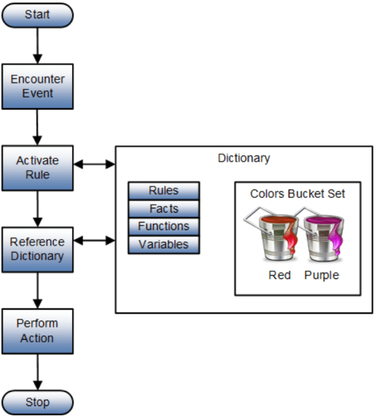

red
およびpurple
の文字列値を含む色バケット・セットを作成するとします。 色ごとにルールを作成できます。 また、青のルールと紫のルールを記述することもできます。

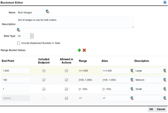

または、文字列のかわりに整数を使用する数値バケット・セットを作成するとします。 数値バケット・セットにバケットを作成できます。 バケットは次のとおりです。
より小さい 1
1~10
より大きい 10

次に、値の範囲を大規模、中または小バケットにグループ化するバケット・セットの例を示します。
