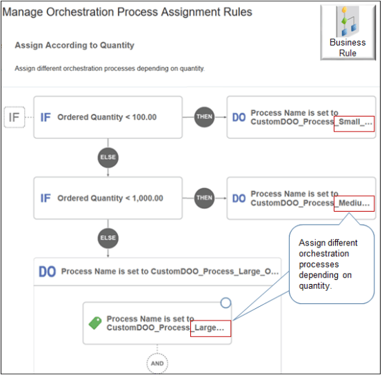

  2. 「オーケストレーション・プロセス割当ルールの管理」ページで、「新規ルールの作成」をクリックし、値を設定します。
    属性
    名前
    数量に従って割当
    説明
    数量に応じて異なるオーケストレーション・プロセスを割り当てます。
小規模オーダー条件の作成
  1. If文を作成します。
    • 新規条件」をクリックします。
    • 「条件の作成」ダイアログで、orderedと入力し、しばらく待ってから「オーダー数量(オーダー履行明細)」をクリックします。
      オーダー履行明細は、属性がオーダー明細に存在することを示します。
    • 演算子をless than ( < )に設定します。
    • 100と入力し、OKをクリックします。
  2. Do文を作成します。
    • 「Then」>「Do」>「New Action」をクリックします。
    • 「作成処理中」ダイアログで、processと入力し、しばらく待ってから「プロセス名(オーダー履行明細)」をクリックします。
      フレーズOrder Fulfill Lineは、設定したオーケストレーション・プロセスがオーダー明細を処理することを示します。
  3. オーケストレーション・プロセスを検索します。
    • 「検索」>「拡張」をクリックします。
    • Process Name(プロセス名)をContains(次を含む)に設定します。
    • Process_Small_Ordersと入力します。
      検索では大文字と小文字が区別されます。
    • 「検索」をクリックします。
      ノート:
      オーケストレーション・プロセスをデプロイしなかった場合、検索では見つかりません。
    • 検索結果で「行」をクリックします。
    • 「OK」をクリックします。
    • 「処理の作成」ダイアログで、OKをクリックします。
中順序条件の作成
小さいオーダー条件を作成したときと同じステップを実行しますが、これらの違いはあります。
  • Else > Ifをクリックします。
  • If文に、1000と入力します。
  • Do文で、プロセス名をProcess_Medium_Ordersに設定します。
大口オーダー条件の作成
中程度のオーダー条件を作成したときと同じステップを実行しますが、これらの違いはあります。
  • Else > Doをクリックします。
  • If文を作成しないでください。
ルールをアクティブ化して公開してください。
