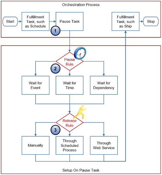

オーケストレーション・プロセスの一時停止の概要
一時停止タスクを使用してオーケストレーション・プロセスの実行を一時的に停止し、条件が満たされるまで待機できるようにします。
条件を満たすと、オーケストレーション・プロセスによって一時停止タスクが解放され、次のオーケストレーション・プロセス・ステップに進みます。 一時停止タスクを指定してタスク間を待機するか、一時停止をリリースして次のオーケストレーション・プロセス・ステップを開始するタイミングを指定できます。
ノート
オーケストレーション・プロセスの一時停止タスクを参照するステップを追加します。 オーケストレーション・プロセスの任意の時点で一時停止タスク・ステップを追加できます。 この例には、単純な3ステップのオーケストレーション・プロセスが含まれています。 たとえば、オーケストレーション・プロセスが正常に履行をスケジュールし、品目を顧客に出荷する前に支払の確認を待機する必要があるとします。
オーケストレーション・プロセスを一時停止して、イベントの発生、経過時間または依存関係の解決を待機するルールを設定します。
オーケストレーション・プロセスが次のステップに進むことができるように、一時停止タスクをリリースするリリース・ルールを設定します。 一時停止タスクをリリースする方法を次に示します。
タイマーが失効したとき、フローがリリース条件を満たしたとき、またはフローが条件を満たしていないときに、自動的にリリースします。
ユーザーがオーダー管理作業領域で手動でリリースできるようにします。
定期的にスケジュールされた間隔に従って自動的にリリースするスケジュール済プロセスを使用します。
オーケストレーション・プロセスをいつリリースするかを通知するwebサービスを使用します。
