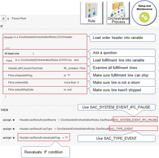

  • 一時停止ステップは一時停止タスクを参照します。 一時停止ステップは、オーケストレーション・プロセスの出荷ステップと請求ステップの間に存在します。
  • IF文の条件を満たすオーダー明細がない場合、すべてのオーダー明細が出荷され、ルールによって一時停止が解除され、フローは次のオーケストレーション・プロセス・ステップに進みます。
  • 簡潔にするために、この画面印刷では、ルール辞書およびヘッダーの結果は割り当てられませんが、その結果を割り当てる必要があります。 詳細は、「オーケストレーション・プロセスを一時停止するためのガイドライン」の「結果の割当」サブトピックを参照してください。
コードは次のとおりです。
コード
説明
Header is a DooSeededOrchestrationRules.DOOHeader
ヘッダー変数を宣言し、メソッドDooSeededOrchestrationRulesのオブジェクトDOOHeaderからヘッダーに値をロードします。
DOOHeaderには、オーダー・ヘッダー属性とその値が含まれます。
At least one
質問をしてください。 販売オーダーに、オーダー履行が出荷されておらず、そのオーダー履行が出荷可能なオーダー明細が少なくとも1つ含まれていますか?
Fline is a DooSeededOrchestrationRules.DOOFline and
変数Fline (順序線)を宣言し、メソッドDooSeededOrchestrationRulesのオブジェクトDOOFlineから値をFlineにロードします。
DOOFline (分散オーダー・オーケストレーション履行明細)には、オーダー明細属性とその値が含まれます。
Header.allFLinesinTheOrder
オーケストレーション・プロセスが現在処理していない明細を含め、販売オーダーのすべてのオーダー明細を調べます。
オーケストレーション・プロセスが現在処理しているオーダー明細と、販売オーダー内の他のオーダー明細の間に依存関係が存在する可能性があるため、これらすべてを検査する必要があります。
Fline.shippableFlag is "Y"
オーダー明細のshippableFlag属性がYの場合、続行します。
各オーダー明細が出荷可能であることを確認します。 サブスクリプションなど、一部の品目は出荷できません。 オーダー明細にサブスクリプションが含まれる場合、その明細のshippableFlagはNになり、ルールは明細を無視して次の明細に移動します。
Fline.actualShipDate is null
オーダー明細のactualShipDate属性に値が含まれていない場合は、オーダー明細が出荷されていないことを示し、ルールはオーケストレーション・プロセスを一時停止する必要があります。
Fline.orderedQty more than 0
オーダー明細のorderedQty属性が0の場合、オーダー明細が取消済明細であることを示し、ルールは明細を無視して次の明細に移動します。
SAC_SYSTEM_EVENT_IPC_PAUSE
SAC_SYSTEM_EVENT_IPC_PAUSEを使用します。IPCはプロセス間通信を意味します。
このタイプの一時停止は、オーダー明細ごとにタスクが終了するたびに評価されます。
reevaluateFlag = Y
オーケストレーション・プロセス・ステップが終了するたびに条件を評価します。
この例では、出荷ステップでオーダー明細が出荷されるため、オーダー履行ですべてのオーダー明細を出荷したかどうかを判断するには、各オーダー明細の出荷ステップが終了した後にルールを評価する必要があります。
