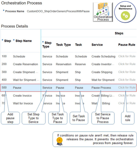

一時停止タスクのあるステップの追加
一時停止タスクを参照するステップを追加します。
ノート
  • 「設定および保守」作業領域の「オーケストレーション・プロセス定義の編集」ページを使用します。
  • 一時停止ステップを追加します。 次の値を設定します。
    属性
    ステップ・タイプ
    サービス
    タスク・タイプ
    一時停止
    タスク
    一時停止
    サービス
    一時停止プロセス
  • 一時停止ルール列の「リンク」をクリックして、リリース・ルールを設定します。

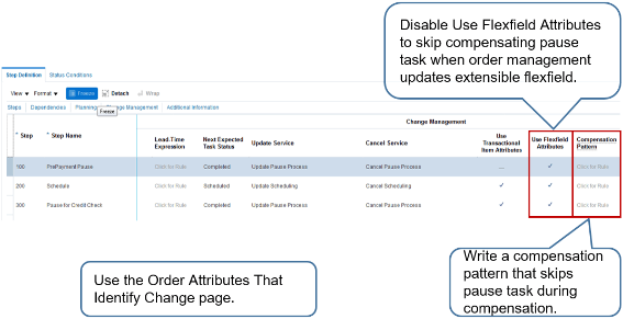

販売オーダーの改訂時に一時停止
オーダー入力スペシャリストが販売オーダーを改訂すると一時停止します。 この動作を制御する属性を設定できます。
販売オーダーの改訂時に発生するタスクを一時停止
ノート
  • 一時停止タスクが拡張可能フレックスフィールドを参照していない場合は、「フレックスフィールド属性の使用」オプションを無効にして、拡張可能フレックスフィールドの値が変更されたときに一時停止ステップをスキップするようにオーケストレーション・プロセスに指示します。
  • 販売オーダーの改訂時に一時停止タスクを実行する必要がない場合は、報酬パターンを記述します。
    支払を待機する一時停止ステップを作成するとします。 オーダー入力スペシャリストは、顧客が支払を送信し、一時停止が終了したことを手動で示します。 その後、オーダー入力スペシャリストは、出荷先住所の変更など、支払金額に影響しない方法で販売オーダーを改訂します。
    改訂後に支払を待機するために一時停止する必要がないため、支払ステップの一時停止をスキップする報酬パターンを作成できます。
  • オーケストレーション・プロセスでは、「変更を識別するオーダー属性」ページで指定した属性を使用して、販売オーダーの改訂中に補償するタイミングを決定します。 これを使用して、一時停止タスクが実行されるのは、オーダー入力スペシャリストが行った改訂が、一時停止タスクが参照する属性に影響する場合のみです。
    詳細は、変更を識別するオーダー属性の管理を参照してください。

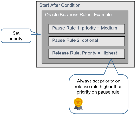

同じ開始後条件のルール・セットとして実行される複数のルールを設定する場合は、リリース・ルールをセット内のすべてのルールの最も高い優先度に設定する必要があります。

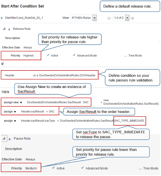

デフォルト・リリース・ルール
リリース・ルールと一時停止ルールの例を次に示します。
リリース・ルールを定義する際のガイドライン
ノート
  • オーダー管理では、優先度が最も高いルールが最初に実行されます。
  • 新規割当を使用するルールで優先度属性を最高に設定します。 これにより、最初にルールが実行されます。 また、このルールによって、start-after条件(SAC)の結果を格納するオブジェクトが作成されます。 その他のルールでは、start-after条件の値を設定できます。
  • ルール・セットに1つのルールのみがある場合は、優先度の設定を気にする必要はありません。
  • 優先度を正しく設定しないと、オーダー管理でルールの実行時にNULLポインタ・エラーが発生する可能性があります。
  • リリース・ルールでIf文を使用して、ビジネス・ロジックに必要な条件を定義しないでください。 かわりに、一時停止ルールに条件ロジックを設定します。
  • ルール・エディタでは、検証に合格するようにリリース・ルールに条件を設定する必要があるため、常にtrueの条件を設定します。
  • 新規割当を使用します。 新規割当によってSacResultの新しいインスタンスが作成され、ルール・セット内のルールの実行中に値を割り当てることができます。

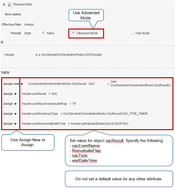

リリース・ルールの追加
ノート
  • 詳細モードを使用します。
  • sacResultを指定します。
    属性
    説明
    sacType
    必須
    sacEventName
    ReevaluateFlag
    waitDateTime
    オプション。一時停止のタイプによって異なります。 たとえば、解決する依存関係に従ってルールが一時停止する場合は、sacEventNameを含める必要があります。
    詳細は、「オーケストレーション・プロセスの一時停止の概要」を参照してください。
  • 他の属性のデフォルト値は設定しないでください。

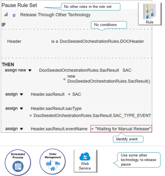

他のテクノロジを使用した一時停止のリリース
通常、一時停止をリリースするにはリリース・ルールを使用します。 ただし、webサービスやスケジュール済プロセス、オーダー管理作業領域を使用して一時停止をリリースすることもできます。
他のテクノロジを使用したリリース
ノート
  • ルール・セットには1つのルールのみを使用してください。
  • 条件を指定しないでください。
  • 他のテクノロジを使用して一時停止タスクを解放します。
これがコードです。
コード
説明
Header is a DOOSeededOrchestrationRules.DOOHeader
ヘッダー変数を宣言し、オーケストレーション・プロセスが現在処理しているオーダー・ヘッダーの属性をこの変数に格納します。
Assign new DooSeededOrchestrationRules.SacResult SAC = new DooSeededOrchestrationRules.SacResult()
SACという名前の新しい変数を作成し、DooSeededOrchestrationRulesメソッドでSacResultタイプに設定します。
Assign Header.sacResult = SAC
オーダー・ヘッダーのsacResultオブジェクトの値を、SACに含まれる値に設定します。
Assign Header.sacResult.sacType = DooSeededOrchestrationRules.SacResult.SAC_TYPE_EVENT
イベントが発生するまでオーケストレーション・プロセスを一時停止します。
Assign Header.sacResult.eventName = "Waiting for Manual Release"
一時停止をトラッキングするイベントの識別に使用するイベントを指定します。 この例では、Waiting for Manual Releaseという名前を付けたとします。

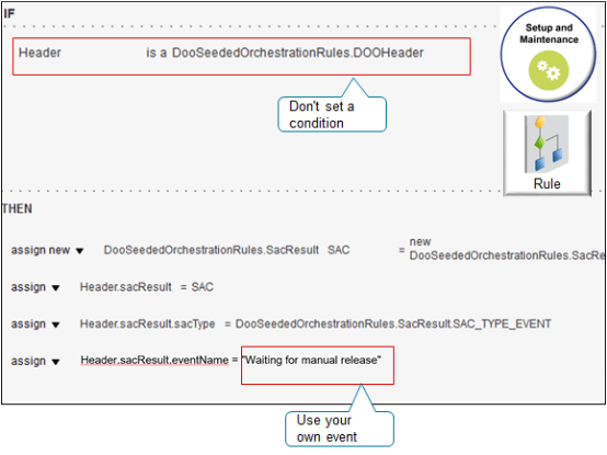

条件を含めない
一時停止または解除をwebサービスまたはスケジュール済プロセスを介して手動で解除する場合は、条件またはデフォルトのリリース・ルールを含めないでください。 次に、出荷可能明細と出荷不可明細を請求にまとめて送信する例を示します。これらの明細をいつ送信するかを管理します。
Waiting for manual releaseなど、独自のeventNameを指定できます。 オーダー管理作業領域にこの名前が表示されます。 一時停止のリリースに使用するスケジュール済プロセスでも指定できます。
