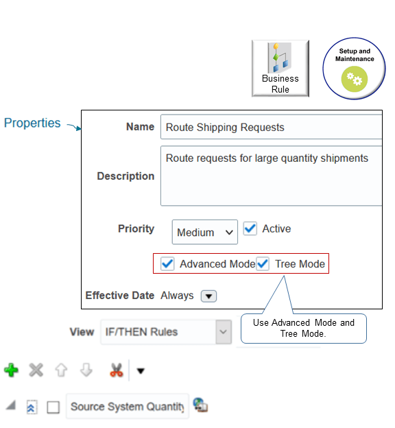

拡張モードの使用
拡張モードを使用するルールの最上部を次に示します。
拡張モードの使用時にルール・ヘッダーで使用できる属性は次のとおりです。

拡張モードを使用する例を確認します。 詳細は、「Product Information Managementからのデータの取得」を参照してください。
ツリー・モードを使用
