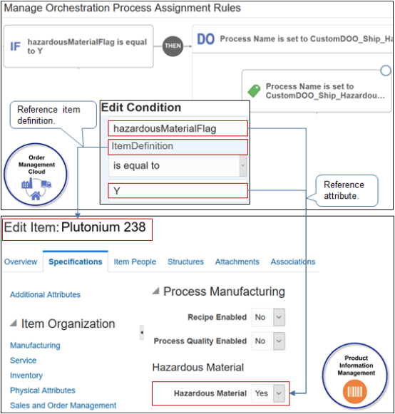

ビジネス・ルールを作成してProduct Information Management(製品情報管理)作業領域からデータを取得し、オーダー管理に取り込みます。
この例では、追加のステップを含むオーケストレーション・プロセスを割り当てて、管理されたコンテナでの梱包や、危険な資材の出荷を専門とする会社を通じた出荷など、危険な資材をオーダー履行で安全に処理できるようにします。 オーダー明細は危険属性で事前定義されていないため、かわりに製品情報管理で属性を参照します。 作成する割当ルールを次に示します。
  • 危険物を出荷する場合は、Ship_Hazardous_Materialオーケストレーション・プロセスを使用します。
Product Information ManagementのhazardousMaterialFlag属性を参照するルールを作成します。
Product Information Managementの属性hazardousMaterialFlagを参照するルール

  2. If文を作成します。
    • 新規条件」をクリックします。
    • 「条件の作成」ダイアログで、hazと入力し、しばらく待ってから「品目定義」をクリックします。
      品目定義というフレーズは、属性がProduct Information Managementの品目定義にあることを示します。
    • 演算子をIs Equal Toに設定します。
    • Yと入力し、OKをクリックします。
