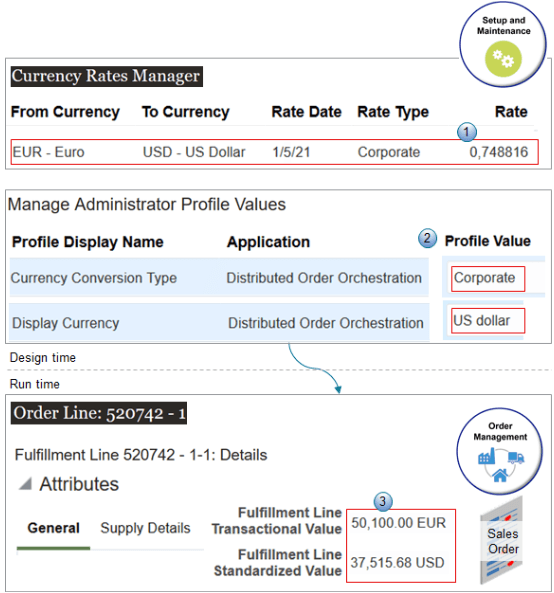

オーダー管理を設定して、異なる通貨を使用する市場に販売するときに通貨を換算します。
USD通貨とEUR通貨を使用する市場に販売するとします。
USDとEURの通貨を使用する市場に販売するとします。
数字の意味
  1. 「通貨レート・マネージャ」ページを使用して、1/5/21のEUR通貨とUSD通貨間で使用する換算レートを設定します。
  2. 「管理者プロファイル値の管理」ページを使用して、USドルなどの販売オーダーに表示する通貨換算タイプ(企業や表示通貨など)を設定します。
  3. 実行時に、Order Managementは換算レートを使用して、EURのトランザクション値とオーダー明細のUSDの標準化された値を計算します。
設定の概要
  1. 事前定義済変換を変更します。
  2. 換算タイプを確認します。
  3. 表示通貨を確認します。
  4. 販売オーダーの通貨がどのように表示されるかを確認します。

  1. オーダー管理作業領域に移動し、販売オーダーを作成して値を設定します。
    属性
    ビジネス・ユニット
    Vision Germany
    項目
    AS54888
    数量
    10
    価格
    5010.00
    オーダー日が1/5/21であるとします。
  2. 「送信」をクリックし、値を確認します。
    属性
    トランザクション値
    50,100.00 EUR
    50、100.00は、数量10にそれぞれ5010.00の販売価格を乗算した値になります。
    標準値
    37,515.68 USD
