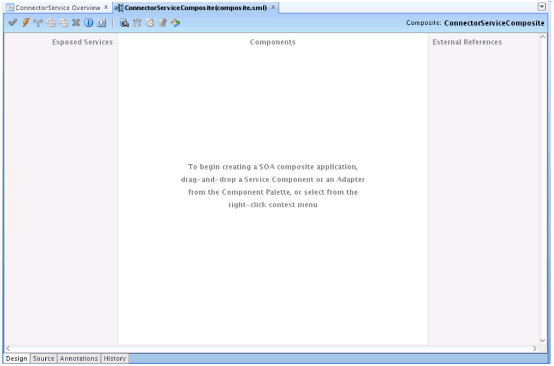

    Oracle JDeveloperは、空のコンポジットを作成します。
    ペイン公開サービス、コンポーネントおよび参照を含むコンポジット。
    このコンポジットには、公開サービス、コンポーネントおよび「外部参照」ペインが含まれます。 この手順では、これらのペインを使用します。

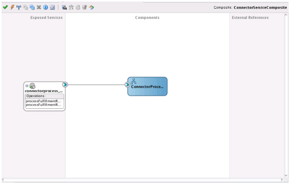

  10. 履行システムからオーダー管理にデータを通信するサービスを指定します。
    • コンポーネント・パレットからコンポーネント・ペインに「BPELプロセス」をドラッグ・アンド・ドロップします。
    • 「BPELプロセスの作成」ダイアログで値を設定し、OKをクリックします。 各値は、このテーブルに表示されるのと同じ順序で設定してください。
      属性
      BPEL仕様
      BPEL 2.0仕様
      名前
      ConnectorProcess
      ネームスペース
      http://xmlns.oracle.com/ConnectorService/ConnectorServiceComposite/ConnectorProcess
      ディレクトリ
      C:\JDeveloper\mywork\ConnectorService\ConnectorServiceComposite\SOA\BPEL
      テンプレート・タイプ
      Webサービス
      テンプレート
      WSDLに基づく
      サービス名
      connectorprocess_client
      SOAPサービスとして公開
      チェック・マークが含まれます。

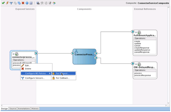

  11. リクエストを履行システムに送信するために使用するwebサービスを作成します。
    • 「外部参照」ペインで右クリックし、「挿入」>「直接」をクリックします。
    • 「直接バインディング」の作成ダイアログで値を設定し、OKをクリックします。
      属性
      名前
      FulfillmentApplication
      タイプ
      リファレンス
      WSDL URL
      FulfillmentApplication/fulfillmentapplication/process_client_ep?WSDL
      ポート・タイプ
      execute_ptt
      コールバック・ポート・タイプ
      callback_ptt
      WSDLのコピー
      チェック・マークは含まれません。
      トランザクション参加者
      WSDLDriven
  12. コネクタをFulfillmentApplication webサービスに接続します。
    コンポーネント・パレットから接続をドラッグ・アンド・ドロップして、コンポーネント・ペインのConnectorProcessノードと「外部参照」ペインのFulfillmentApplicationノード間の接続を作成します。

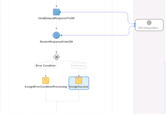

  13. 遅延レスポンスをオーダー管理に戻すために使用するwebサービスを作成します。
    • 「外部参照」ペインで右クリックし、「挿入」>「Webサービス」をクリックします。
    • 「Webサービスの作成」ダイアログで値を設定し、OKをクリックします。
      属性
      名前
      OM-DelayedResponse
      タイプ
      リファレンス
      WSDL URL
      入力する値
      https://host:port/soa-infra/services/default/DooTaskFulfillOrderResponseInterfaceComposite/fulfillmentresponse?WSDL
      説明
      • host. Oracle Applicationsをホストするコンピュータを識別します。
      • port. Oracle Applicationsがデータの通信に使用するポートを識別します。
      このURLは、FulfillmentResponseServiceが使用するWSDLを特定します。 このサービスは、履行システムからオーダー管理にステータス更新を伝達します。 これらの操作および入力を使用します。
      • プロセス操作では、FulfillmentResponseRequestMessage入力値が使用されます。
      • processResponse操作では、FulfillmentResponseResponseMessage入力値が使用されます。
      ポート・タイプ
      FulfillmentResponse
      コールバック・ポート・タイプ
      FulfillmentResponseCallback
      WSDLのコピー
      チェック・マークは含まれません。
      トランザクション参加者
      WSDLDriven
  14. コネクタをOM-DelayedResponse webサービスに接続します。 コンポーネント・パレットから接続をドラッグ・アンド・ドロップして、コンポーネント・ペインのConnectorProcessノードと「外部参照」ペインのOM-DelayedResponseノード間の接続を作成します。

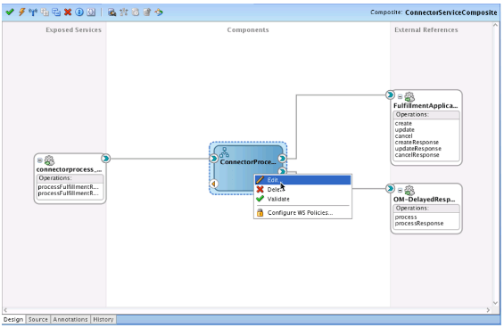

  15. コンポーネント・ペインで、ConnectorProcessノードを右クリックし、「編集」をクリックします。
    このステップで実行する作業の画面印刷。

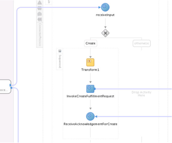

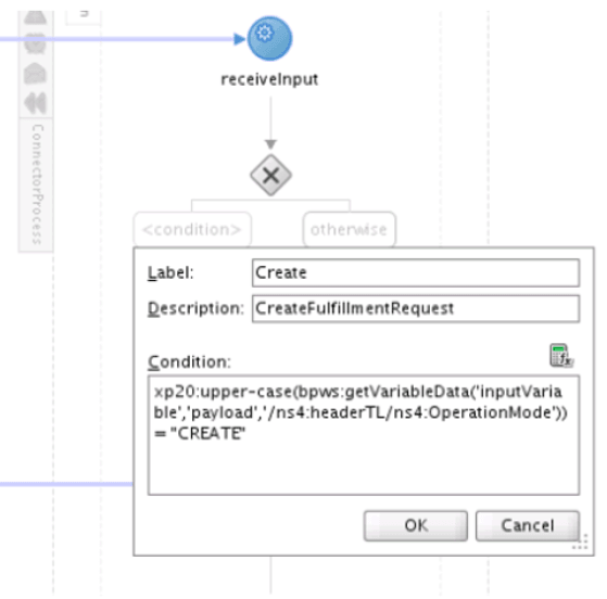

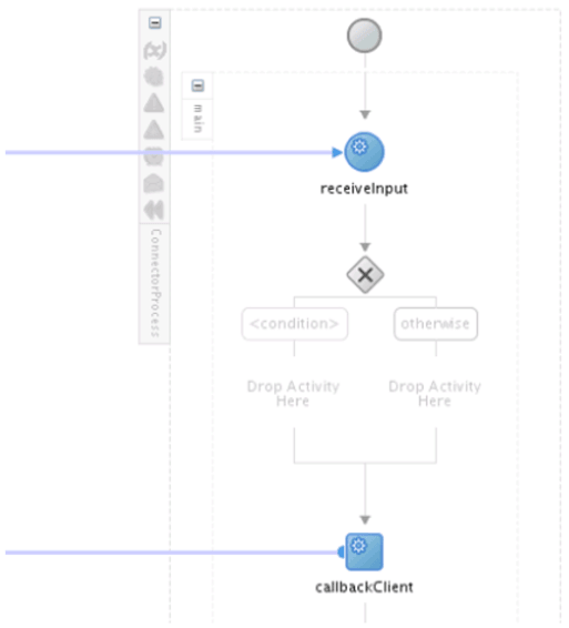

  16. 履行システムでサービスに対していつ作成操作を実行するかを指定する条件を設定します。

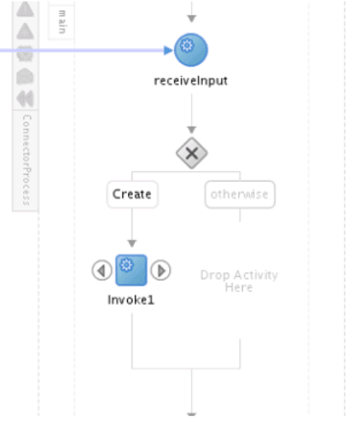

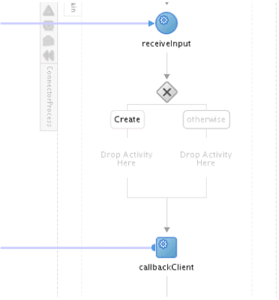

    • コンポーネント・パレットからreceiveInputアクティビティの直後にSwitchアクティビティをドラッグ・アンド・ドロップします。
      このステップで実行する作業の画面印刷。
    • 追加したスイッチ・アクティビティのすぐ下にある「条件」をクリックし、値を設定します。
      属性
      ラベル
      作成
      説明
      CreateFulfillmentReqeuest
      条件を作成します。
      このステップで実行する作業の画面印刷。

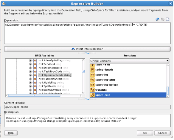

    • 「式ビルダー」をクリックします。
    • 「式ビルダー」ダイアログのBPEL変数ウィンドウで、ns4:OperationMode stringをクリックします。
    • windowFunctionsで、「文字列関数」を選択し、upper-caseをクリックします。
    • 式ウィンドウにこの値が含まれていることを確認します。
      xp20:upper-case(bpws:getVariableData('inputVariable','payload','/ns4:headerTL/ns4:OperationMode')) = "CREATE"
      このステップで実行する作業の画面印刷。
    • 「OK」をクリックします。
    • 条件ダイアログで、OKをクリックします。
      作成ステップが太字のフォントで表示されます。
      このステップで実行する作業の画面印刷。

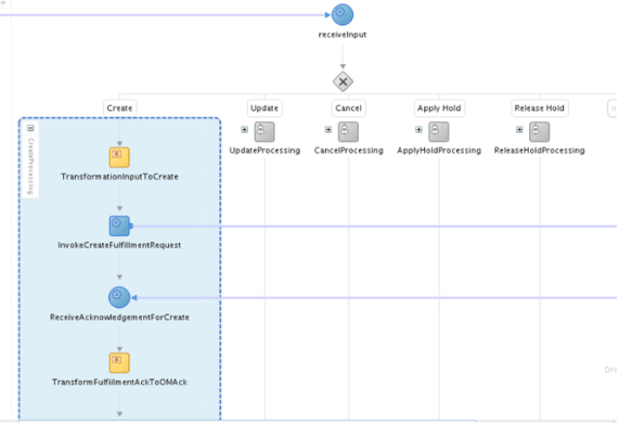

履行サービスに必要な操作ごとに1つの分岐を追加します。 たとえば、この例ではこれらの履行タスクを使用します。
  • 作成
  • 更新
  • 保留の適用
  • 保留のリリース
  • 取消

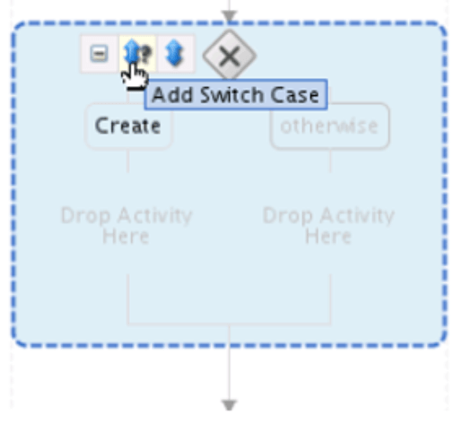

そのため、タスクごとに1つずつ、5つのスイッチ・ケース・ブランチを追加します。
これらのブランチを追加します。
このステップで実行する作業の画面印刷。
これらのタスクと、使用できるその他のタスクについて学習します。 詳細は、「独自のタスク・タイプの作成」を参照してください。
操作のブランチを追加します。

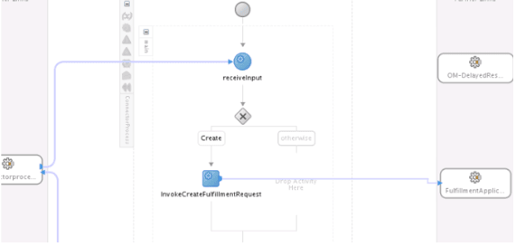

  1. クリック:
    このステップで実行する作業の画面印刷。
  2. ブランチをコールするアクティビティを追加します。
    • コンポーネント・パレットからブランチ作成にドラッグ・アンド・ドロップします。
      このステップで実行する作業の画面印刷。

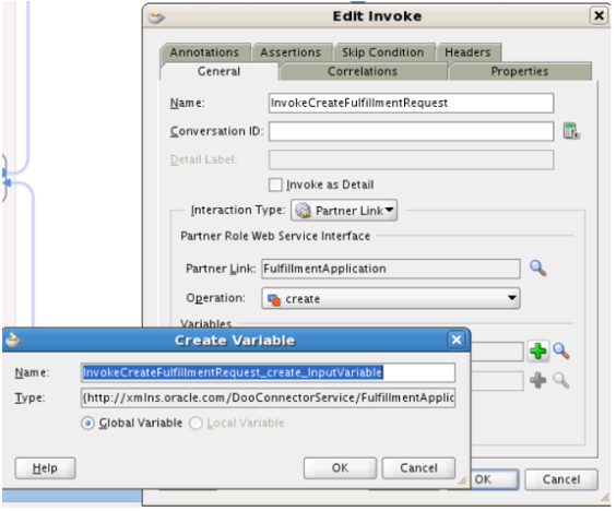

    • Invoke1を右クリックし、Edit Invokeダイアログで値を設定します。
      属性
      名前
      InvokeCreateFulfillmentRequest
    • 「パートナ・リンク」をクリックします。
    • 「パートナ・リンク・セレクタ」ダイアログで、FulfillmentApplication > OKをクリックします。
    • 「呼び出すの編集」ダイアログで、値を設定します。
      属性
      操作
      作成
    • 「呼び出す」の編集ダイアログの「変数」セクションで、「入力」ウィンドウの横にある「追加」をクリックします。
    • 「変数の作成」ダイアログで値を設定し、OKをクリックします。
      属性
      名前
      InvokeCreateFulfillmentRequest_create_InputVariable
      たとえば:
      このステップで実行する作業の画面印刷。
    • 「起動の編集」ダイアログで、OKをクリックします。

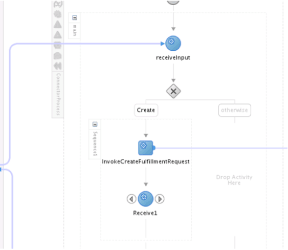

      エディタによって、InvokeCreateFulfillmentRequestノードがフローに追加されます。
      このステップで実行する作業の画面印刷。

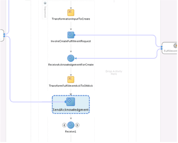

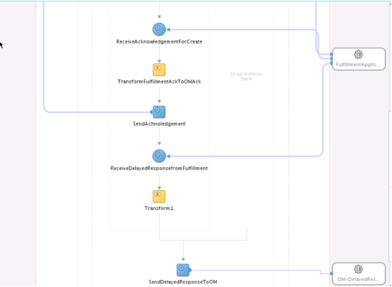

  3. 履行システムから返信を受け取るアクティビティを追加します。
    • コンポーネント・パレットからreceiveアクティビティをドラッグし、InvokeCreateFulfillmentRequestノードのすぐ下流にドロップします。
      このステップで実行する作業の画面印刷。

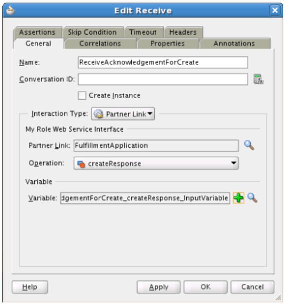

    • 追加したReceive1ノードを右クリックします。
    • 「受入」の編集ダイアログで値を設定し、OKをクリックします。
      属性
      名前
      ReceiveAcknowledgementForCreate
      対話ID
      空のままにします。
      インスタンスの作成
      空のままにします。
      相互作用タイプ
      パートナ・リンク。
      パートナ・リンク
      操作
      createResponse
      変数
      ReceiveAcknowledgementForCreate_createResponse_InputVariable
      たとえば:
      このステップで実行する作業の画面印刷。

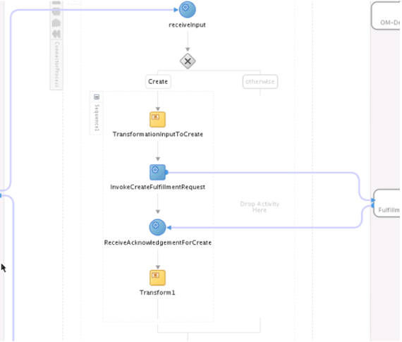

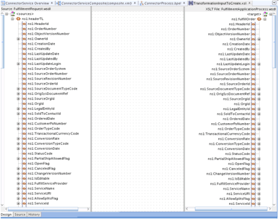

  4. 履行システムが理解できるメッセージに入力値を変換するアクティビティを追加します。
    • 変換アクティビティをコンポーネント・パレットからドラッグし、InvokeCreateFulfillmentRequestノードのすぐ上流にドロップします。
      このステップで実行する作業の画面印刷。
    • 追加したTransform1アクティビティを右クリックします。
    • 「変換」の編集ダイアログの一般タブで値を設定し、「変換」をクリックします。
      属性
      名前
      TransformationInputToCreate
    • 変換タブのソース領域で、「追加」をクリックし、値を設定します。
      属性
      変数
      inputVariable
      部品
      payload
    • 値を設定します。
      属性
      ターゲット変数
      ターゲット・パート
      payload
      マップ・ファイル
      xsl/TransformationInputToCreate

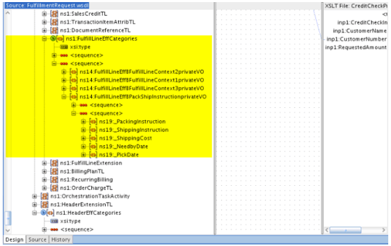

    • マッパー・ファイル領域で、「追加」をクリックします。

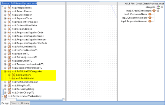

    • 表示されるページで、オーダー管理から送信する必要がある各属性を履行システムに接続します。
      このステップで実行する作業の画面印刷。
    • Edit「変換」ダイアログで、「適用> OK」をクリックします。
  5. 履行システムが送信する応答をオーダー管理が理解できるメッセージに変換するアクティビティを追加します。
    • 変換アクティビティをコンポーネント・パレットからドラッグし、ReceiveAcknowledgementForCreateノードのすぐ下流にドロップします。
      このステップで実行する作業の画面印刷。
      属性
      名前
      TransformFulfillmentAckToOMAck
      属性
      変数
      部品
      payload
    • 値を設定します。
      属性
      ターゲット変数
      outputVariable
      ターゲット・パート
      payload
      マップ・ファイル
      xsl/TransformFulfillmentAckToOMAck
    • 表示されたページで、履行システムから送信する必要がある各属性をオーダー管理に接続します。
  6. オーダー管理への確認の送信方法を指定します。

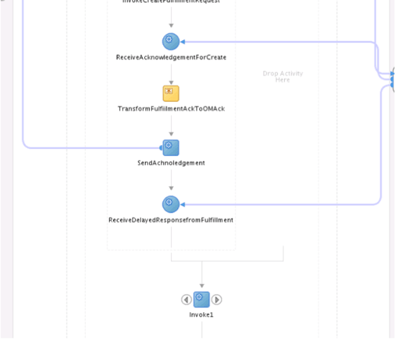

    • 前に作成したConnectorProcessプロセスで、コンポーネント・パレットからアクティビティをドラッグし、TransformFulfillmentAckToOMAckアクティビティの下流にドロップします。
    • コンポーネント・パレットからReceiveアクティビティをドラッグし、追加したSendAcknowledgementアクティビティの下流にドロップします。
      このステップで実行する作業の画面印刷。
      このアクティビティは、履行システムから遅延レスポンスを受け取ります。
    • Receive1を右クリックします。
    • 「受領」の編集ダイアログの一般タブで、値を設定し、「適用> OK」をクリックします。

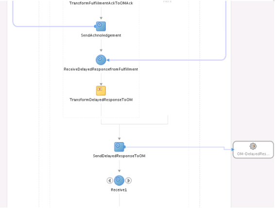

  1. コンポーネント・パレットからアクティビティをドラッグし、スイッチ・ノードの下流にドロップします。
    このステップで実行する作業の画面印刷。
  2. Invoke1を右クリックします。
  3. Edit Invokeダイアログの一般タブで、値を設定し、「適用> OK」をクリックします。

  4. 履行システムがオーダー管理で理解できるメッセージに送信する遅延レスポンス・メッセージを変換します。
    • 変換アクティビティをコンポーネント・パレットからドラッグし、作成ブランチでReceiveDelayedResponseFromFulfillmentアクティビティのすぐ下流にドロップします。
      このステップで実行する作業の画面印刷。

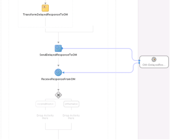

  5. オーダー管理から返信を受信するアクティビティを追加します。
    • コンポーネント・パレットからreceiveアクティビティをドラッグし、SendDelayedResponseToOMアクティビティの下流にドロップします。
      このステップで実行する作業の画面印刷。
    • 「受入」の編集ダイアログで値を設定し、「適用> OK」をクリックします。
      属性
      名前
      ReceiveResponseFromOM
      対話ID
      空のままにします。
      インスタンスの作成
      空のままにします。
      相互作用タイプ
      パートナ・リンク。
      パートナ・リンク
      OM-DelayedResponse
      操作
      processResponse
      変数
      ReceiveResponseFromOM_processResponse_InputVariable
  6. オーダー管理が送信するエラーの処理方法を指定する条件を設定します。
    • コンポーネント・パレットからReceiveResponseFromOMアクティビティのすぐ下流にSwitchアクティビティをドラッグ・アンド・ドロップします。
      このステップで実行する作業の画面印刷。
    • 追加したスイッチ・アクティビティのすぐ下にある「条件」をクリックし、値を設定してOKをクリックします。
      属性
      ラベル
      ErrorCondition
      説明
      遅延レスポンス処理時のエラーの処理
      条件
      xp20:upper-case(bpws:getVariableData('ReceiveResponseFromOM_processResponse_InputVariable','payload','/ns3:FulfillmentResponse/ns3:Status') !="SUCCESS"
  7. ノードを追加します。
    • AssignErrorConditionProcess エラー発生時にエラー条件ブランチで実行するアクションを指定します。
    • AssignSucess エラーが発生しない場合にその他ブランチで実行するアクションを指定します。
    このステップで実行する作業の画面印刷。

コネクタの保護とプロジェクトのデプロイ
Oracle Applicationsは、ポリシーを使用してコネクタを保護します。
ポリシー
説明
oracle/wss11_saml_or_username_token_with_message_protection_service_policy
受信および送信メッセージを暗号化および復号化します。
oracle/wss_username_token_over_ssl_client_policy
SSL (Secure Sockets Layer)を使用して通信を保護します。
Oracle JDeveloperまたはOracle Enterprise Managerを使用してコネクタを保護します。 この例では、Oracle JDeveloperを使用します。 Oracle Enterprise Managerの詳細は、https://www.oracle.com/technetwork/oem/enterprise-manager/overview/index.htmlを参照してください。
コネクタを保護し、プロジェクトをデプロイします。
  1. リクエスト・サービスのセキュリティ・ポリシーを指定します。 「公開されたサービス」ペインで、ConnectorProcessの「エンドポイント」を右クリックし、「WSポリシーの構成>リクエスト用」をクリックします。
    このステップで実行する作業の画面印刷。

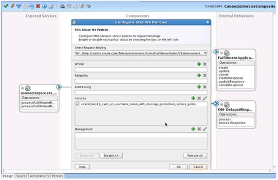

  2. 「SOA WSポリシーの構成」ダイアログのセキュリティ領域で、「追加」をクリックします。
  3. 「サーバー・セキュリティ・ポリシーの選択」ダイアログで、次の値を選択します:
    oracle/ws11_saml_or_username_token_with_message_protection_service_policy
    このステップで実行する作業の画面印刷。
  4. 「OK」をクリックします。
  5. コールバック・サービスのセキュリティ・ポリシーを指定します。 「公開されたサービス」ペインで、ConnectorProcessの「エンドポイント」を右クリックし、「WSポリシーの構成>コールバック用」をクリックします。
  6. 「SOA WSポリシーの構成」ダイアログのセキュリティ領域で、「追加」をクリックします。
  7. 「サーバー・セキュリティ・ポリシーの選択」ダイアログで、次の値を選択します:
  8. 「OK」をクリックします。

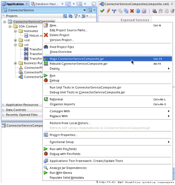

  12. プロジェクトを作成してデプロイします。
    このステップで実行する作業の画面印刷。

  15. ステップ4で特定したユーザー資格証明を追加するリクエストをIT管理者に送信します。 webサービスを呼び出すサーバーにそれらを追加するリクエスト。 CSF-KEY (Credential Store Framework)参照を使用します。
履行システムへの拡張可能フレックスフィールドの通信
ペイロードには、デフォルトで設定した拡張可能フレックスフィールドが含まれます。 拡張可能フレックスフィールドを設定した場合は、それらが履行システムと通信できるようにWSDLを設定する必要があります。
拡張可能フレックスフィールドを履行システムに通信します。
  1. 変換アクティビティで、適切なEffCategoriesノード(FulfillLineEffCategoriesなど)に移動します。
  2. ノードを展開します。
    ノードで使用できる属性は2つのみです。
    このステップで実行する作業の画面印刷。

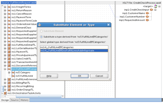

  3. ソース内: FulfillmentRequest.wsdlペインのナビゲーション・ツリーで、ns1:FulfillLineEFFCategoriesを右クリックし、「代替要素またはタイプ」をクリックします。
  4. 要素またはタイプの置換ダイアログで、j_FulfillLineEFFDooFulfillLineAddInfoPrivate > OKをクリックします。
    このステップで実行する作業の画面印刷。
  5. ns1:FulfillLineEFFCategoriesを展開します。
    ナビゲーション・ツリーには、ターゲットXSDにマップできるコンテキストおよび拡張可能フレックスフィールドを含む階層が表示されます。
    このステップで実行する作業の画面印刷。
  6. マップする必要がある各属性が存在することを確認します。
    たとえば:
    <xsl:if test="/ns1:headerTL/ns1:FulfillLineTLVO1/ns1:FulfillLineEffCategories/ns10:FulfillLineEffBPackShipInstructionprivateVO/ns21:shipDate">
           <ns21:shipDate>
       <xsl:if test="/ns1:headerTL/ns1:FulfillLineTLVO1/ns1:FulfillLineEffCategories/ns10:FulfillLineEffBPackShipInstructionprivateVO/ns21:shipDate/@xsi:nil">
                  <xsl:attribute name="xsi:nil">
             <xsl:value-of select="/ns1:headerTL/ns1:FulfillLineTLVO1/ns1:FulfillLineEffCategories/ns10:FulfillLineEffBPackShipInstructionprivateVO/ns21:shipDate/@xsi:nil"/>
                 </xsl:attribute>
        </xsl:if>
        <xsl:value-of select="/ns1:headerTL/ns1:FulfillLineTLVO1/ns1:FulfillLineEffCategories/ns10:FulfillLineEffBPackShipInstructionprivateVO/ns21:shipDate"/>
         </ns21:shipDate>
    </xsl:if>
  7. 各属性をマップします。
