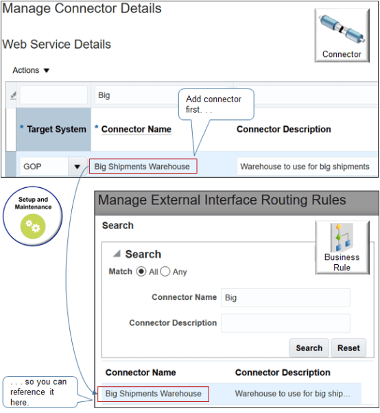

コネクタの設定
値を設定します。
属性
名前
大きな出荷倉庫
説明
数量999を超える各出荷リクエストを大規模出荷倉庫にルーティングします。
詳細は、「オーダー管理を履行システムに接続」を参照してください。

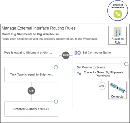

If文の作成
  1. 「設定および保守」作業領域で、タスクに移動します。
    • オファリング: オーダー管理
    • 機能領域: オーダー
    • タスク: 販売オーダーの外部統合ルーティング・ルールの管理
  2. 「外部インタフェース・ルーティング・ルールの管理」ページで、「新規ルールの作成」をクリックし、値を設定します。
    属性
    名前
    大規模な出荷を大規模倉庫にルーティング
    説明
    数量999を超える各出荷リクエストをBig Warehouseにルーティングします。
  3. If条件を追加します。
    • 新規条件」をクリックします。
    • 「条件の作成」ダイアログで、Taskと入力し、しばらく待ってから「タスク・タイプ(オーダー・ヘッダー)」をクリックします。
    • 「検索」をクリックします。
    • 検索ダイアログで、Shipmentと入力し、「検索」>「OK」>「OK」をクリックします。
  4. And条件を追加します。
    • Andをクリックします。
    • 「条件の作成」ダイアログで、Quantityと入力し、しばらく待ってからOrdered Quantity (Order Fulfill Line)をクリックします。
    • =を>に変更します。
    • 999と入力し、OKをクリックします。
Then文の作成
  1. フローチャートで、「Then」>「Do」>「New Action」>「Perform a Action」をクリックします。
  2. 「処理の作成」ダイアログで、「コネクタ名の設定」を選択し、「検索」をクリックします。
  3. 検索ダイアログで値を設定し、「検索」>「OK」>「OK」をクリックします。
    属性
    コネクタ名
    大きな出荷倉庫
    「コネクタ詳細の管理」ページでは、検索ダイアログが「外部インタフェースのルーティング・ルールの管理」ページに表示されるコネクタが定義されています。
    「コネクタ詳細の管理」ページでは、検索ダイアログが「外部インタフェースのルーティング・ルールの管理」ページに表示されるコネクタを定義
  4. 「保存して閉じる」をクリックします
  5. 「外部インタフェースのルーティング・ルールの管理」ページで、「ルール」をクリックします。
  6. 表示されたダイアログで、「ルールのアクティブ化」にチェック・マークを追加し、「保存してクローズ」>「公開」をクリックします。
