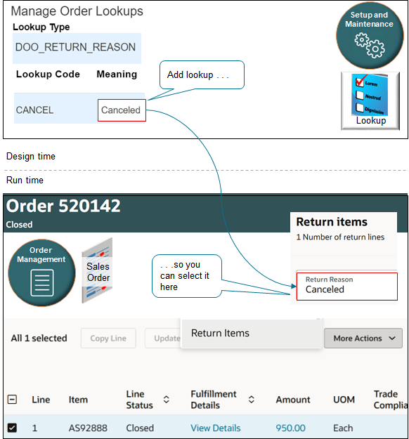

参照の作成
「設定および保守」作業領域で、タスクに移動します。
オファリング: オーダー管理
機能領域: オーダー
タスク: オーダー参照の管理
「オーダー参照の管理」ページで値を入力し、「検索」をクリックします。
属性
値
参照タイプ
DOO_RETURN_REASON
参照コード領域で、「処理」>「新規」をクリックして値を設定します。
属性
値
参照コード
NOT_ACCURATE
表示順序
1
開始日
現在の日付。
終了日
空のままにします。
Meaning
品目の摘要が正確ではありません
説明
webサイトの品目の説明が正確ではありません。
「保存して閉じる」をクリックします

販売オーダーを開き、返品するオーダー明細を選択し、「返品を有効化」をクリックします。
値を設定できることを確認します。
属性
値
返品事由
品目の摘要が正確ではありません
