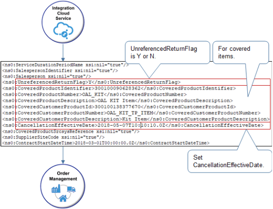

ソース・システムとの統合
webサービスまたはインポート・テンプレートを使用してソース・システムを統合し、返品オーダーをサポートします。
webサービス・ペイロードに属性を含めます。
属性 |
説明 |
UnreferencedReturnFlag |
ペイロードが元の戻り値を参照するかどうかを指定します。
対象の属性(CoveredProductIdentifierなど) |
対象品目の詳細を指定します。 |
CancellationEffectiveDate |
逆仕訳請求が有効になる日付です。 |
