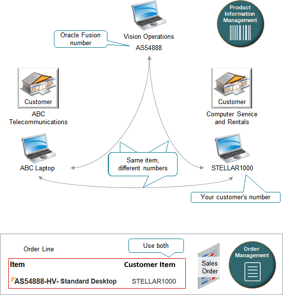

  • 顧客品目は、顧客がOracleが使用する番号とは異なる番号を使用する必要がある場合に、品目を表すために使用する番号です。 顧客は、同じ品目を識別するために異なる番号を使用することがあります。
  • たとえば、「製品情報管理」作業領域で品目を設定し、「品目」属性をAS54888に設定したとします。 販売オーダーを作成するときにAS54888をオーダー明細に追加します。 ただし、Computer Service and Rentalsの顧客は、独自の部品番号を使用してAS54888をブランド化します。 使用されている部品番号はSTELLAR1000です。 また、別の顧客であるABC TelecommunicationsにAS54888を販売しますが、値ABC Laptopを使用してAS54888をブランド化します。 STELLAR1000およびABC Laptopは、それぞれ顧客品目の例です。
  • オーダー明細にOracle番号と顧客番号が含まれるようにオーダー管理を設定できます。
  • 取引先品目など、サプライ・チェーンが必要とする顧客番号には任意の値を使用できます。

販売オーダーを作成するときにAS54888をオーダー明細に追加するとします。 ただし、Computer Service and Rentalsの顧客は、独自の部品番号を使用してAS54888をブランド化します。 使用されている部品番号はSTELLAR1000です。 また、別の顧客であるABC TelecommunicationsにAS54888を販売しますが、値ABC Laptopを使用してAS54888をブランド化します。 STELLAR1000およびABC Laptopは、それぞれ顧客品目の例です。

  • オーダー明細の「顧客品目」列には、顧客品目番号と顧客品目摘要がハイフンで区切られて表示されます。 たとえば、顧客品目番号がSTELLAR1000で、顧客品目摘要がCosmic Laptop Computerの場合、顧客品目列にSTELLAR1000 - Cosmic Laptop Computerと表示されます。
