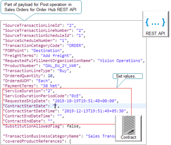

たとえば、REST APIを使用して、契約期間、開始タイムスタンプおよび終了タイム・スタンプをインポートします。 詳細と例については、「Oracle Supply Chain Management CloudのREST API」、Order Management、「オーダー・ハブの販売オーダーをクリック」の順に展開します。
この例のペイロードは、OAL_EW_2Y_VAR保証をインポートします。
期間2
0zEの期間 -
2019-12-13T19:51:49+05:30の契約開始タイムスタンプ
終了タイム・スタンプの値がありません
ノート
タイムスタンプをUTCでインポートします。
UTCからのオフセットを含めることができます。 たとえば、
2019-12-13T19:51:49+05:30には+05:30のオフセットが含まれます。 -
