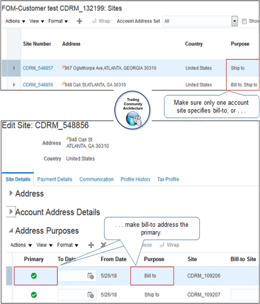

請求先住所のデフォルト値の設定
オーダー管理では、請求先アカウントが参照するアカウント・サイトに請求先住所を設定できます。 サイトを編集して、この動作を制御できます。
請求先住所をアカウント・サイトに設定します。
「設定および保守」作業領域に移動し、「顧客の管理」タスクを使用してサイトを編集します。
条件
処理
請求先使用を指定するのは1つのサイトのみです。
オーダー管理では、住所がこの1つのサイトにデフォルト設定されます。
複数のサイトが請求先使用を指定しています。
住所目的領域を使用して、プライマリを設定します。 オーダー管理では、請求先住所のデフォルト値としてプライマリが使用されます。

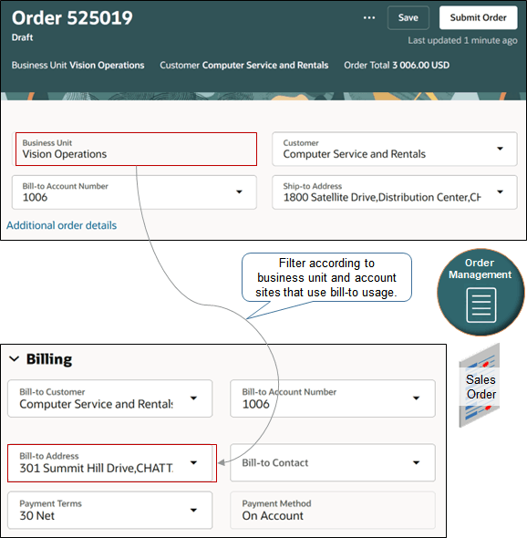

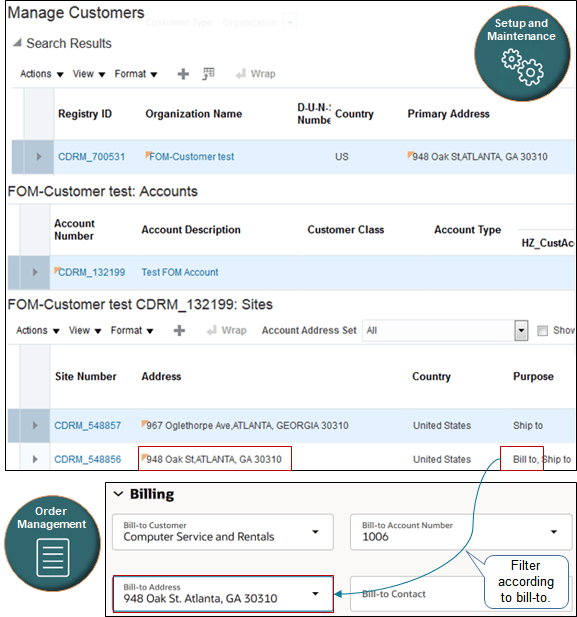

請求先住所に請求先使用のみを表示
オーダー管理には、請求先住所のドロップダウンに請求先使用を使用する各アカウント・サイトがデフォルトで含まれています。 請求先住所は、販売オーダーが参照するビジネス・ユニットに従ってアカウント・サイトをフィルタします。 この属性は検索できません。 リストから値のみを選択できます。
請求先住所のドロップダウンで請求先使用を使用するアカウント・サイト。
表示する住所を制御するには、アカウントを設定するときに、アカウント・サイトの目的を請求先使用に設定します。
アカウント・サイトで目的を設定します。
