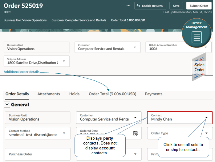

オーダー・ヘッダーの担当者のデフォルト値の設定
デフォルトでは、オーダー・ヘッダーの「担当者」属性で、販売先顧客または出荷先サイトから担当者を選択できます。
販売先顧客または出荷先サイトから担当者を選択します。
ノート
  • 「検索」をクリックすると、「担当者」属性に、販売先担当者または出荷先担当者を参照するすべての担当者が表示されます。
  • オーダー・ヘッダーの担当者は、パーティ担当者を表示します。 アカウント担当者は表示されません。
  • アカウント・サイトでプライマリ担当を設定すると、オーダー・ヘッダーで「顧客」属性を設定したときに、Order Managementによってオーダー・ヘッダーの「担当者」属性がこのプライマリに移入されます。
  • 出荷先担当者のデフォルト値の設定方法の詳細は、「販売オーダーに出荷先住所を表示」を参照してください。

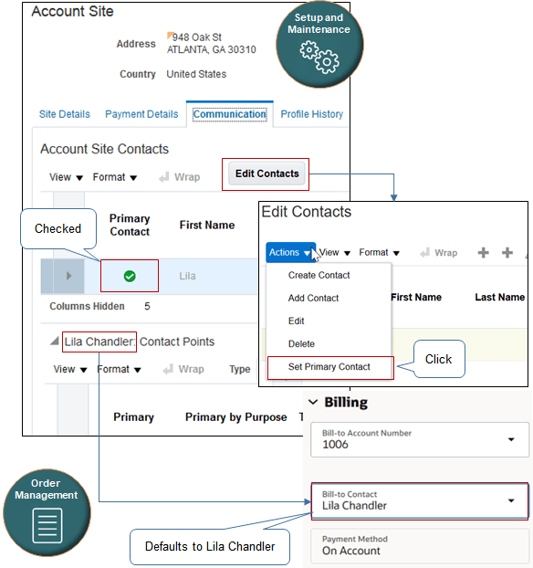

アカウント・サイトでのプライマリ担当者の設定
  1. 「設定および保守」作業領域に移動し、「顧客の管理」タスクを開いて、変更する必要があるパーティを検索します。
  2. サイト領域で、アカウント・サイトの「サイト番号」をクリックします。
  3. 「サイトを編集」ページで、「コミュニケーション」をクリックします。
  4. アカウント・サイト担当者領域で、「連絡先の編集」をクリックします。
  5. 「連絡先の編集」ページで、「処理」>「プライマリ担当者の設定」をクリックします。
    プライマリ担当者を設定します。
  6. 「保存して閉じる」をクリックします

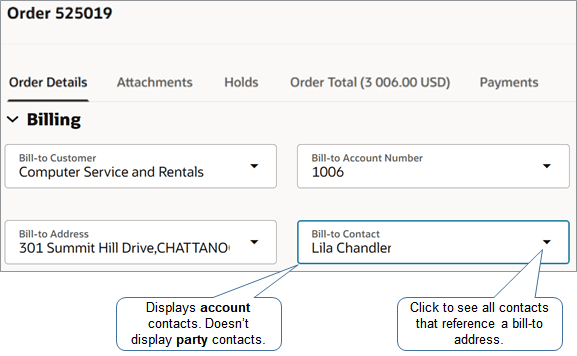

請求の担当者のデフォルト値の設定
設定時にプライマリ・アカウントを指定した場合、オーダー・ヘッダーで「顧客」を設定すると、Order Managementによって「請求」セクションの「担当者」属性が、このアカウントのプライマリ担当者に移入されます。
「検索」をクリックすると、「担当者」のドロップダウンに、請求先住所を参照する各担当者が表示されます。
「請求」セクションの「担当者」属性には、アカウント担当者が表示されます。 パーティ担当者は表示されません。
この領域の担当には、アカウント担当者が表示されます。
