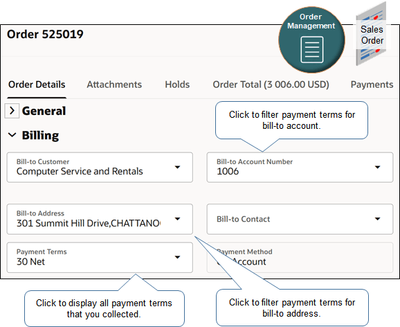

「支払条件」は、アカウントおよびアカウント・サイトの財務属性です。 次の属性のいずれかを設定すると、Order Managementによって「支払条件」属性が移入されます:
属性
説明
請求先住所:自
設定時に請求先サイトの請求先住所に指定する支払条件を取得および表示します。
請求先担当者:自
設定時に請求先アカウントに指定する支払条件を取得および表示します。
領域に属性を設定します。
ノート
  • 取引先コミュニティ・アーキテクチャで請求先住所または請求先アカウントに支払条件を指定しない場合、オーダー管理では支払条件のデフォルト値は設定されず、オーダー入力スペシャリストは手動で設定する必要があります。
  • オーダー入力スペシャリストは、「支払条件」をクリックして、Oracle Applications、Oracle Advanced Supply Chain Planning、チャネル・システムなどのデータ収集時に収集したすべての値を表示できます。 データ収集の詳細は、「受注から入金までのOrder Captureシステムとの連携」を参照してください。

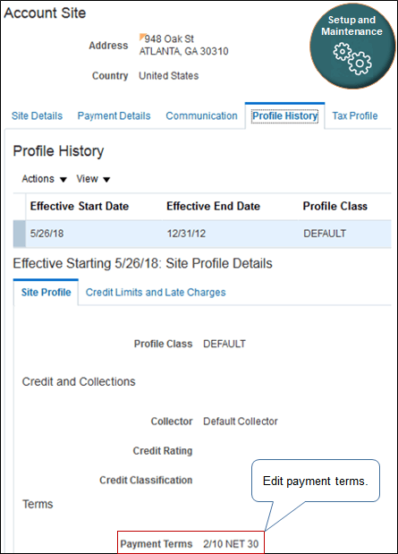

  1. 「設定および保守」作業領域に移動し、「顧客の管理」タスクを開いて、変更する必要があるパーティを検索します。
  2. サイト領域で、アカウント・サイトの「サイト番号」をクリックします。
  3. 「サイトを編集」ページで、「プロファイル履歴」をクリックします。
  4. プロファイル履歴領域で、「処理」>「レコードの修正」をクリックします。
  5. 「サイト・プロファイル」タブの条件領域で、支払条件属性の値を選択します。
  6. 「保存して閉じる」をクリックします

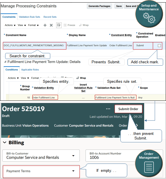

Oracle Financialsを使用する場合は、支払条件に値が含まれている必要があります。 この要件を満たすには、事前定義済の履行明細支払条件更新制約を使用可能にします。 これを有効にし、支払条件が空の場合、制約によって発行処理が防止されます。
この要件は、Financialsがオーダー明細を請求する際の問題を回避するために役立ちます。 この制約は、使用不可として事前定義されています。 これを有効にできます。
事前定義の制約履行明細支払条件更新を使用可能にします。
「設定および保守」作業領域の「処理制約の管理」タスクを使用して、値を設定します。 詳細は、「処理制約の管理」を参照してください。
属性
説明
制約名
DOO_FULFILLMENTLINE_PAYMENTTERMS_MISSINGを検索します。
使用可能
チェック・マークを追加します。
制約では、次のロジックが使用されます:
属性
説明
制約名
DOO_FULFILLMENTLINE_PAYMENTTERMS_MISSING.
制約エンティティ
オーダー管理で、オーダー履行明細で制約操作が指定する操作が実行されないようにします。
制約された操作
送信
検証エンティティ
オーダー履行明細で検証を実行することを指定します。
検証ルール・セット
「履行明細支払条件がNULL」ルール・セットを使用して、オーダー明細の「支払条件」属性に値が含まれているかどうかを決定するように指定します。
