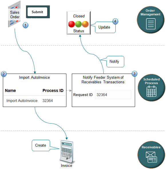

数字の意味
  1. オーダー管理で販売オーダーを作成し、発行をクリックします。 在庫でのスケジューリングや顧客への品目の出荷など、多数の履行処理が発生します。
  2. AutoInvoiceのインポート・スケジュール済プロセスでは、各販売オーダーの売掛管理で請求書が自動的に作成され、売掛/未収金トランザクションをフィーダ・システムに通知スケジュール済プロセスが実行されます。 詳細は、「会社間売掛/未収金請求書インポート詳細の更新」を参照してください。
  3. 「売掛/未収金トランザクションをフィーダ・システムに通知」スケジュール済プロセスでは、webサービスを使用して、Oracle Receivablesで作成された請求書およびクレジット・メモの詳細をOrder Managementに送信します。 このコンテキストでは、Order Managementは「送り装置システム」で、Oracle ReceivablesはOrder Managementに最新情報について通知しています。
  4. Order Managementでは、フィーダ・システムに売掛/未収金取引の通知が送信する詳細を使用して、オーダー明細ステータス(通常はクローズ済ステータス)を更新します。

演習

  2. 「スケジュール済プロセス」作業領域に移動します。
  3. 参照する必要があるインポートAutoInvoiceスケジュール済プロセスのインスタンスを見つけます。
    3つのインスタンスが表示されるが、Vision Operationsビジネス・ユニットに対してインポートAutoInvoiceが処理した最新のインスタンスのみが必要であるとします。 各インスタンスをクリックし、パラメータ領域を展開し、ビジネス・ユニット属性の値を確認します。 インスタンスであると仮定します。
    名前
    プロセスID
    自動インボイスのインポート
    32364
  4. 「新規プロセスのスケジュール」をクリックし、売掛/未収金トランザクションをフィーダ・システムに通知スケジュール済プロセスを実行します。
    パラメータ
    Request ID
    32364
    この手順の前半でSQLが返した値を使用します。
    リクエストIDパラメータを、インポートAutoInvoiceの特定のインスタンスを識別するプロセスIDに設定します。 そうしないと、インポートAutoInvoiceが複数回実行された場合、参照するインポートAutoInvoiceのインスタンスを特定できないため、売掛/未収金トランザクションをフィーダ・システムに通知することが予期したとおりに機能しない可能性があります。 売掛/未収金トランザクションをフィーダ・システムに通知すると、間違った請求書に関する詳細が送信されたり、詳細が送信されなかったりする可能性があります。
  5. オーダー・ステータスの問題が続く場合、またはスケジュール済プロセスが正常に実行されない場合は、数時間待機してからフィーダ・システムに売掛/未収金トランザクションを通知を再実行してください。 スケジュール済プロセスに影響する遅延や履行システムの変更がある場合があります。
  6. 問題が解決しない場合は、「オーダー履行からのレスポンスの処理」スケジュール済プロセスを実行します。 詳細は、「大量の販売オーダーのインポートおよび履行」の「オーダー履行からのレスポンスの処理」サブトピックを参照してください。
