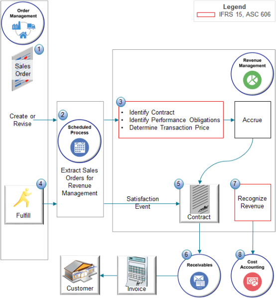

仕組み
Revenue Managementでは、トランザクション価格が自動的に計算されます
番号の説明
  1. オーダー入力スペシャリストは、オーダー管理作業領域に販売オーダーを作成するか、オーダー管理にインポートします。
  2. Revenue Managementで収益を処理し、Cost Managementで売上原価を処理できるように、「Revenue Managementの販売オーダーの抽出」スケジュール済プロセスを使用して販売オーダーをインタフェースします。
  3. Revenue Managementでは、設定したルールを使用して、会計契約とその履行義務を識別します。 1つの会計契約で、異なるソース・システムの1つ以上の販売オーダーを参照したり、複数の契約で複数のオーダー明細がある1つの販売オーダーを参照する場合があります。 各オーダー明細は、Revenue Managementの約束詳細明細になります。
  4. オーダー管理は、履行数量、金額、搬送日などの履行詳細を送信します。 明細が履行完了ステップに達すると、これらの詳細が送信されます。 たとえば、出荷ステップがオーケストレーション・プロセスの履行完了ステップである場合、Order Managementは、明細が「出荷済」ステータスに達すると、履行詳細をRevenue Managementに送信します。 履行完了ステップとして他のステップを指定できます。 詳細は、「異なる日付の収益を認識」を参照してください。
    Order Managementは、履行済数量、金額、搬送日など、各オーダー明細の履行詳細を送信します。 これらの詳細は、明細がアウトバウンド明細の出荷済ステータスまたは返品明細の搬送済ステータスに達したときにのみ送信されます。 オーダー管理では、履行完了ステップとして指定したオーケストレーション・プロセス・ステップに関係なく、この動作が使用されます。 オーケストレーション・プロセスで独自のステップを設定し、履行完了ステップとして指定した場合でも、オーダー管理はこの動作を使用します。
    オーダー管理の1つのオーダー明細が、収益管理の1つの約束した詳細明細に対応します。 Order Managementがオーダー明細を分割する場合、Revenue Managementはこれらの分割明細をそれぞれ1つの約束詳細明細として表します。
  5. Revenue Managementでは、履行義務を満たすイベントが記録され、収益が認識されます。

  6. Order Managementはオーダー明細をReceivablesに送信し、Receivablesは売掛/未収金勘定を借方記入し、収益精算勘定を貸方記入する請求書を作成し、顧客に送信します。
  7. Revenue Managementでは収益詳細が原価管理に送信されるため、原価管理では、収益を認識するためにRevenue Managementで使用されるのと同じ割合で、同じ期間内に売上原価を認識できます。
  8. 原価管理では、これらの詳細を使用して総利益を分析できます。
