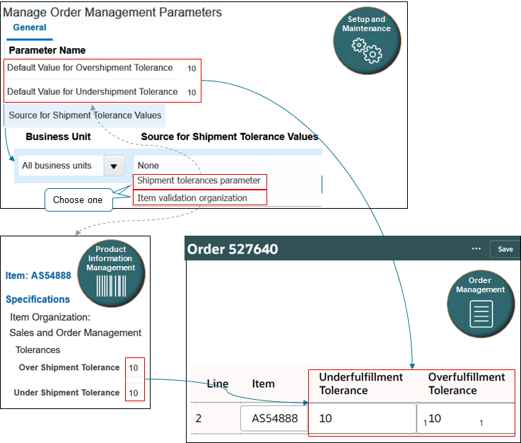

出荷の許容範囲値のソース
出荷許容範囲のデフォルト値を提供するソースを設定します。
  • 「出荷許容範囲パラメータ」 これらのパラメータで設定した値を使用します。
    • 超過出荷の許容範囲のデフォルト値
    • 不足出荷の許容範囲のデフォルト値
    詳細は、オーダー管理パラメータの管理を参照してください。
  • 「品目検証組織」 製品情報管理作業領域で設定した値を使用します。
    品目検証組織を指定し、Product Information Managementで品目の許容範囲を指定しない場合、オーダー管理では、超過出荷許容範囲のデフォルト値および不足許容範囲のデフォルト値パラメータに指定した値が使用されます。
  • なし 出荷許容範囲のデフォルト値をゼロに設定します。
このパラメータに加えた変更は、パラメータへの変更を保存した後に作成および発行した新規販売オーダーにのみ有効になります。

Product Information Managementでの許容範囲の設定
出荷許容範囲値のソース・パラメータを品目検証組織に設定し、超過出荷許容範囲のデフォルト値および不足許容範囲のデフォルト値パラメータで設定した値とは異なる許容範囲が必要な場合は、Product Information Managementで許容範囲を設定する必要があります。 詳細は、オーダー管理パラメータの管理を参照してください。
この例では、超過出荷許容範囲を10%に設定し、不足出荷許容範囲をAS54888品目に対して10%に設定します。
  1. 「製品情報管理」作業領域に移動します。
  2. 「製品情報管理」ページで、「タスク」>「品目の管理」をクリックします。
    このトピックでは、AS54888品目をすでに設定していることを前提としています。
  3. 「品目の管理」ページで、AS54888品目を検索して開きます。
  4. 「品目の編集」ページで、「仕様」→「販売およびオーダー管理」をクリックします。
  5. 許容範囲領域で値を設定します。
    属性
    超過出荷の許容範囲
    10
    不足出荷の許容範囲
    10
    ノート
    • 正の数値、整数を入力してください。
    • %などの他の記号を含めないでください。
    • オーダー管理では、入力した数値がオーダー数量のパーセントとして処理されます。
    • 数量許容範囲は指定できません。 指定できるのは、オーダー数量のパーセントのみです。
    • 超過出荷許容範囲属性をゼロより大きい正の数値に設定します。
    • 不足出荷許容範囲をゼロより大きく100未満のプラスの数値に設定します。 99を超える値を使用することは、出荷が発生しないか、マイナスの出荷が発生することを意味するため、現実的なビジネス・シナリオではありません。
    • これらのガイドラインは、Product Information Managementの値、オーダー管理拡張、ビジネス・ルールのいずれを設定したかに関係なく使用します。
