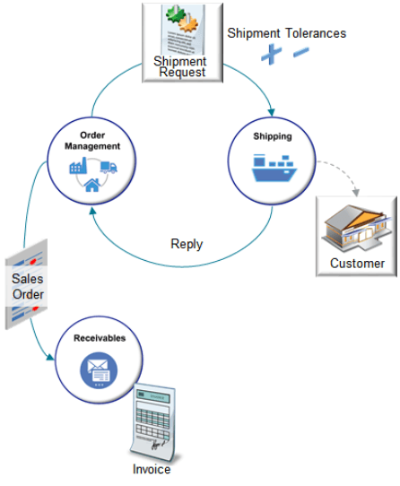

仕組み
仕組み
  1. Oracle Order Managementは、出荷リクエストを作成し、Oracle Shippingに送信します。 リクエストには出荷許容範囲が含まれます。
  2. Shippingによって許容範囲が強制され、明細が出荷されてから、オーダー管理に返信が送信されます。
  3. Order Managementは、オーダー明細を評価して、次のオーケストレーション・プロセス・ステップに進むか、明細を分割するかを決定します。
  4. オーダー管理が販売オーダーをReceivablesに送信した。
  5. Receivablesはトランザクションを請求します。
出荷の機能
  • 出荷では、各出荷通知を使用して、オーダー明細が完全に履行されたかどうか、または出荷リリースがオーダー明細に対してまだ待ち状態かどうかを示します。
  • 出荷通知で、オーダー明細の保留リリースがオープンのままであることを示す場合、オーダー管理は、残りのオープン数量を履行できるように明細を分割します。
  • 出荷によってオーダー明細が最小許容範囲を下回る場合、出荷マネージャはオーダー明細をクローズできません。 Order Management作業領域で明細を取り消す必要があります。
  • Shippingは、実際にオーダー管理に出荷されたオーダー数量を送信します。
  • Shippingは出荷を確認し、FinalShipmentFlag属性をYに設定して、値をオーダー管理に送信します。

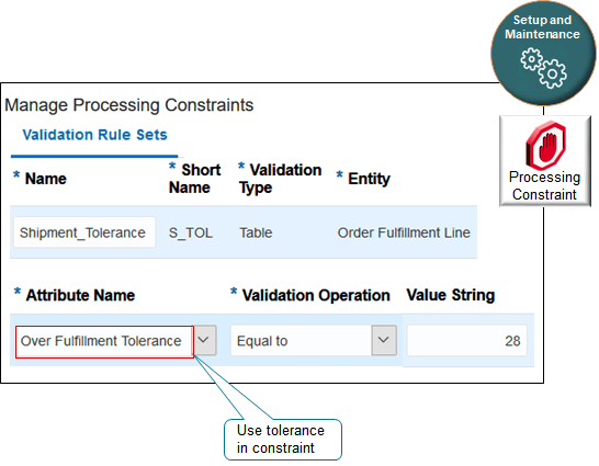

制約
処理制約またはオーダー管理拡張で許容範囲を使用して、条件を作成し、Order ManagementパラメータまたはProduct Information Managementで設定できるものより詳細な動作を指定します。
ルールでの許容範囲の使用
たとえば:
If the Over Fulfllment Tolerance attribute on the order line is equal to 28, then prevent the user from modifying the line.
