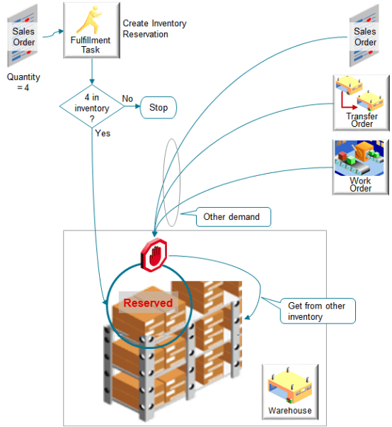

他の需要がその供給を使用できないように、販売オーダーの供給を予約します。 需要には、販売オーダー内の他のオーダー明細、他の販売オーダーのオーダー明細、転送オーダー、作業オーダーなどがあります。
在庫予約の作成履行タスクを使用して、供給を予約します。 これが機能です。
在庫システムを使用して、現在倉庫に存在する物理的な供給を予約します。
建設予定の供給など、将来の供給を予約しません。
各オーダー明細の供給を予約します。
オーダー明細の数量全体を予約します。
数量の一部のみを予約することはできません。
全数量が在庫で使用できない場合、予約タスクでは数量が予約されません。
たとえば、品目AS54888のオーダー明細xの数量が4で、在庫の数量が3のみの場合、予約タスクは数量を予約しません。
現在使用可能な在庫からのみ予約します。 日付によっては予約されません。 将来発生する予定出荷日が販売オーダーに含まれている場合でも、現在の在庫から予約されます。

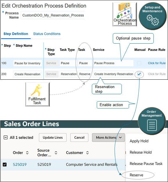

DOO_OrderFulfillmentGenericProcessを使用するか、コピーを作成して、オプションの一時停止ステップを追加します。
ノート
一時停止ステップを使用して、出荷の準備がほぼ完了するまでオーケストレーション・プロセスを一時停止します。
予約ステップでは、出荷日に近いため、使用可能な供給をより正確に把握できます。
供給の予約を待つことで、在庫の出荷までの期間を短縮することもできます。
次の場合
「オーケストレーション・プロセスの任意のステップで手動属性を有効にします」。 Order Managementでは、「管理履行明細」ページで「予約」処理を有効にし、オーダー明細を手動で予約するまで待機します。
「どのステップでも有効にしないでください。」。 Order Managementでは、「予約」処理が無効になり、オーダー明細を手動で予約するまで待機しません。
図のステップの詳細は、少し読みにくい場合があります。 同じ詳細を次に示します。

オーケストレーション・プロセスに予約ステップを追加します。
