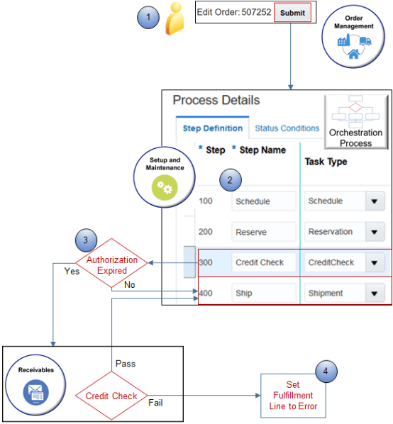

仕組み
オーダー履行時にクレジットを確認する方法
ノート
  1. オーダー入力スペシャリストが発行をクリックします。
  2. オーケストレーション・プロセスは、在庫のスケジュール、在庫の予約、与信チェック・ステップへの到達などの履行を開始します。
  3. 与信承認の失効日が失効している場合、またはOrder Managementが与信チェックを少なくとも1回実行していない場合は、オーケストレーション・プロセスによって、オーダー明細で与信チェックを行うためのリクエストがReceivablesに送信されます。
    • 与信チェックがクレジット・チェックを初めて実行した場合、承認番号と承認失効日が作成されます。
      たとえば、2019年1月1日にオーダーの発行中に与信チェックを実行し、与信チェックに合格すると、失効日が2019年1月10日に設定されます。 オーケストレーション・プロセスが与信チェック・ステップを実行した場合。
      • 履行中に1月2日、クレジット・チェックは再実行されませんが、かわりに次のオーケストレーション・プロセス・ステップに進みます。
      • 1月11日、与信チェックが再度実行されます。
    • オーケストレーション・プロセスでは、与信チェックが必要なオーダー明細のみが送信されます。 販売オーダー全体は送信されません。
  4. 与信チェックに失敗すると、オーダー明細はエラーになり、処理が停止します。
    • 与信アナリストは、売掛管理の与信を調整する必要があります。
    • オーケストレーション・プロセスは、与信アナリストが与信を調整した後、与信チェック・ステップを再度実行します。

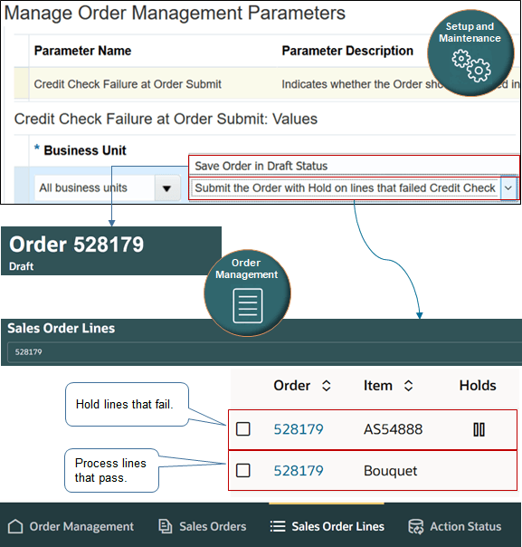

オーダー管理パラメータの設定
オーダー送信時の与信チェック失敗パラメータの値を設定します。
オーダー送信時の与信チェック失敗パラメータの値。
ノート
説明
オーダーを下書きステータスで保存
販売オーダーを下書きステータスで保存します。 オーダー履行に明細を送信しないでください。
使用するタイミング。
  • 販売オーダーにオーダー明細の請求先顧客の値が複数含まれているため、すべての請求先顧客に対して与信チェックに合格した場合にのみ、オーダーを履行に移動する必要があります。
  • 履行中に与信チェックを実行する必要はありません。
  • 履行を続行できるように、与信チェック保留をリリースする必要はありません。 与信アナリストが保留を解決するまで待機できます。
クレジット・チェックに失敗した明細を保留にしてオーダーを送信
処理中ステータスの販売オーダーを保存し、与信チェックに失敗した各オーダー明細を保留してから、履行に保留されていないオーダー明細を送信します。
使用するタイミング。
  • 販売オーダーには、オーダー明細に請求先顧客の複数の値が含まれる場合があり、請求先顧客の一部またはすべてに対して与信チェックが失敗した場合でも、オーダーを履行に移動する必要があります。
    たとえば、請求先顧客xの与信チェックに成功し、請求先顧客yの与信チェックに失敗した場合、オーダー管理は顧客xのオーダー明細をオーダー履行に送信し、顧客yのオーダー明細を保留にできます。
    オーダー明細に請求先顧客値が1つのみ含まれる場合、オーダー管理はクレジットをチェックするときにオーダー合計を使用します。
  • 与信チェックに影響する属性は改訂しないか、失敗した明細を取り消す可能性があります。
  • 保留を手動で解除する必要がある場合でも、履行を続行できるように与信チェック保留をリリースする必要があります。
