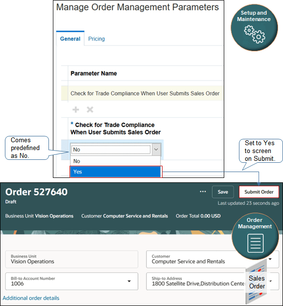

オーダー管理パラメータの有効化
ページ作業領域のオーダー管理パラメータの管理「設定および保守」
ノート
  • 「設定および保守」作業領域の「オーダー管理パラメータの管理」ページを使用します。
  • オプションとして、オーダー発行時にスクリーニングするには、ユーザーが販売オーダーを発行したときの取引コンプライアンスのチェック・パラメータをはいに設定します。
  • このパラメータはいいえとして事前定義されています。
詳細は、オーダー管理パラメータの管理を参照してください。

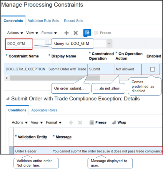

変更の制約
「設定および保守」作業領域の処理制約の管理ページ
ノート
  • 「設定および保守」作業領域の「処理制約の管理」ページを使用します。
  • オプションとして、DOO_GTM_EXCEPTION事前定義済処理制約を使用して条件を実装します。
    if compliance status is not ORA_PASSED, then prevent submit on order header.
  • コンプライアンスのレビュー中またはコンプライアンス・スクリーニングが失敗したときに適用されます。
  • 無効として事前定義されています。
  • オーダー・ヘッダーに適用されます。 販売オーダー全体を拒否します。 個々のオーダー明細を否認しません。
  • ユーザーが発行をクリックすると、オーダー管理作業領域にメッセージが表示されます。
  • この制約は変更できません。 ニーズを満たさない場合は、独自の制約を作成します。 たとえば、特定の権限のみを持つ制約を適用する場合です。
詳細は、「処理制約の管理」を参照してください。

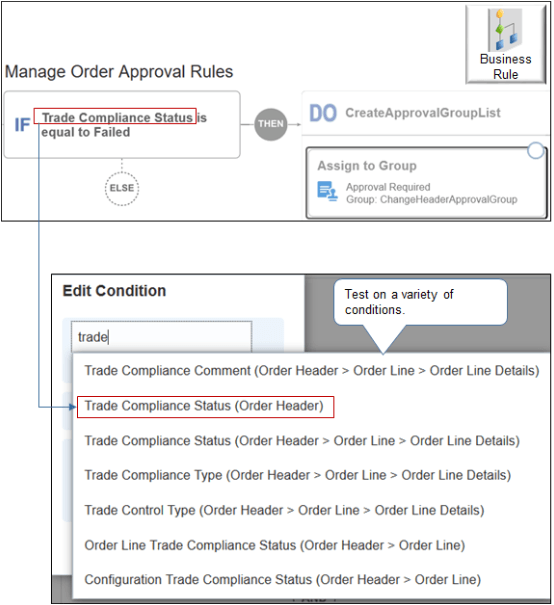

オーダー承認の管理
「設定および保守」作業領域のオーダー承認ルールの管理ページ
ノート
  • 「設定および保守」作業領域の「オーダー承認ルールの管理」ページを使用して、承認ルールを作成します。
  • 承認は、承認者の「保留中の通知」ページまたはワークリストに予備選考結果を表示するように事前定義されています。
  • オプションとして、スクリーニングを通過しない販売オーダーごとにレビューおよび承認をリクエストする承認ルールを作成できます。
    たとえば、販売オーダーがスクリーニングに失敗した場合、オーダー管理は発行を拒否し、オーダー・ステータスを下書きに設定します。 コンプライアンスのレビュー中に販売オーダーがオーダー履行に進むことを許可する承認ルールを作成できます。
    If compliance check is under review, then allow order submit.
  • オーダー・ヘッダーの取引コンプライアンス・ステータス、オーダー明細の取引コンプライアンス・コメントなど、様々な条件でテストします。

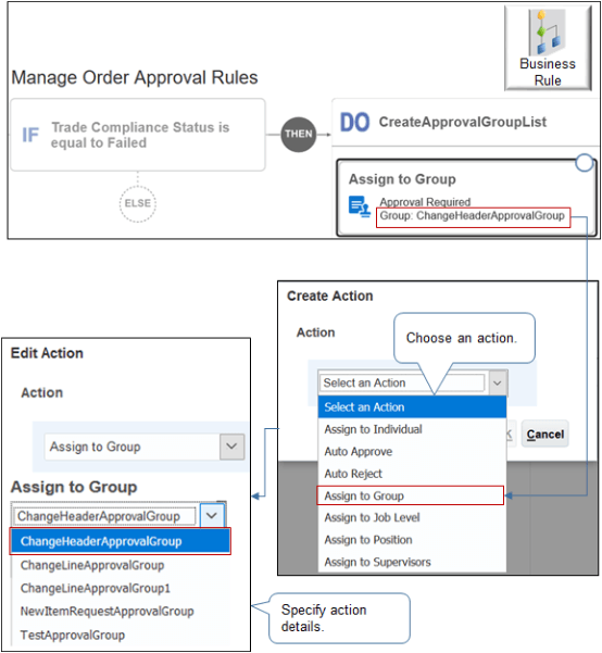

処理を選択します。
ノート
  • グループへの割当、個人への割当、自動承認などの処理を選択します。
  • アクションの詳細を指定します。 たとえば、グループへの割当を選択した場合は、割り当てるグループを指定できます。
詳細は、「承認ルールの設定に関するガイドライン」を参照してください。

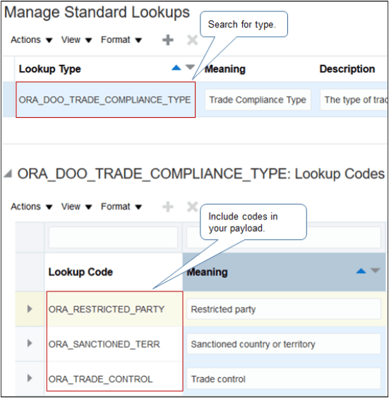

コンプライアンス・タイプの参照コードの使用
コンプライアンス・タイプの参照コード
「標準参照の管理」ページでこの事前定義済参照を検索して、実装で使用するコードを確認します。
参照タイプ Meaning
ORA_DOO_TRADE_COMPLIANCE_TYPE 取引コンプライアンス・タイプ
ノート
  • この参照またはそのコードは変更できません。
  • レスポンス・ペイロードに各参照コードが含まれていることを確認してください。
    少なくとも、ペイロードにこれらのコードを含める必要があります。
    • ORA_RESTRICTED_PARTY
    • ORA_SANCTIONED_TERRITORY
    • ORA_TRADE_CONTROL
詳細は、「Order Managementの参照の管理」および「取引管理タイプの設定」を参照してください。

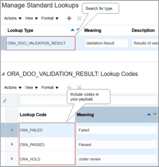

検証結果の参照コードを含む
検証結果の参照コード
「標準参照の管理」ページで、この事前定義済参照タイプを検索します。
参照タイプ Meaning
ORA_DOO_VALIDATION_RESULT 検証結果
ノート
  • レスポンス・ペイロードに各参照コードが含まれていることを確認してください。 少なくとも、ペイロードにこれらのコードを含める必要があります。
      • ORA_FAILED
      • ORA_PASSED
      • ORA_HOLD

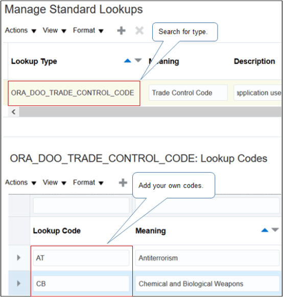

取引管理の参照コードを含む
取引管理タイプでは、Trade Managementが取引コンプライアンスを検証するときに使用する政府のポリシー、文書、契約などが明確になります。 エクスポート管理規則および原子力法は、政府政策の一例です。
取引管理の参照コード
「標準参照の管理」ページで、この事前定義済参照を検索します。
参照タイプ Meaning
ORA_DOO_TRADE_CONTROL_CODE 取引管理コード
この参照タイプは、参照コードなしで事前定義されています。 独自のコードを追加できます。 この例で追加したコードは次のとおりです。
参照コード Meaning
AT 反テロリズム
CB 化学兵器および生物兵器
