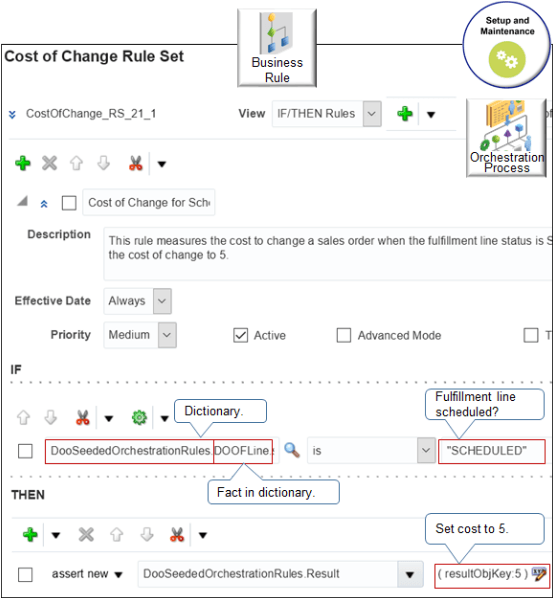

最初のルールのif文の作成
これが最初のルールです。
最初のルールのif文
説明
オブジェクト
説明
DooSeededOrchestrationRules
オーダー・オーケストレーションのルール・セット、ファクト、関数、変数などを含むディクショナリ。
DOOFLine
DooSeededOrchestrationRulesのファクト。 オーダー明細属性が含まれます。
DOOFLineは、分散オーダー・オーケストレーション(DOO)オーダー明細(FLine)の略称です。 分散オーダー・オーケストレーションというフレーズは、Oracle Order Managementの以前の名前になります。
statusCode
オーダー明細属性。
値の全体がスクリーン・キャプチャに表示されません。 これが完全な価値です。
DooSeededOrchestrationRules.DOOFLine.statusCode
SCHEDULED
statusCodeに含まれる1つの値。
結果
DooSeededOrchestrationRulesのファクト。 これを使用して、定義するビジネス・ルールの結果を格納します。
resultObjKey
結果ファクトのプロパティ。
esultObjKey:5
resultObjKeyの値を5に設定します。
最初のルールのIf文を作成します。
  1. 「設定および保守」作業領域で、タスクに移動します。
    • オファリング: オーダー管理
    • 機能領域: オーダー
    • タスク: オーケストレーション・プロセス定義の管理
  2. 「オーケストレーション・プロセス定義の管理」ページで、変更コスト・ルールを追加する必要があるオーケストレーション・プロセスを見つけ、編集のために開きます。
  3. 「オーケストレーション・プロセス」領域の「変更コスト・ルール」の横にある「ルールのクリック」をクリックします。
  4. 変更コスト「ルール」ダイアログで、「追加」>「一般ルール」>「プロパティ」をクリックし、値を設定します。
    属性
    名前
    スケジュール済明細の変更原価
    説明
    このルールは、オーダー明細ステータスが「スケジュール済」の場合に、販売オーダーを変更するためのコストを測定します。 変更コストを5に設定します。
  5. 「左の値」をクリックします。
  6. 「条件ブラウザ」ダイアログで、DooSeededOrchestrationRules > DOOFLineを展開し、StatusCode > OKをクリックします。
  7. 右の値属性に、"SCHEDULED"と入力します。 二重引用符を含める必要があります。
最初のルールのThen文の作成
  1. Then領域で、「Add Action」>「Assert New」をクリックします。
  2. 「ターゲットの選択> DooSeededOrchestrationRules.Result」をクリックします。
  3. 「プロパティの編集」をクリックします。
  4. プロパティ・ダイアログのresultObjKey行で、この値を入力し、OKをクリックします。
    属性
    5
  5. 「縮小」をクリックします。

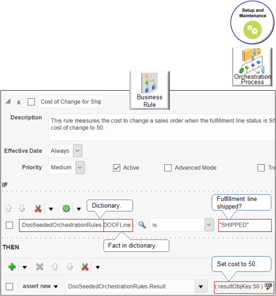

2番目のルールのIf文
2番目のルールのIf文を作成します。
  1. 「追加」>「一般ルール」>「プロパティ」をクリックし、値を設定します。
    属性
    名前
    出荷済明細の変更原価
    説明
    このルールは、オーダー明細ステータスが「出荷済」の場合に販売オーダーを変更する原価を測定します。 変更コストを50に設定します。
  2. 「左の値」をクリックします。
  3. 「条件ブラウザ」ダイアログで、DooSeededOrchestrationRules > DOOFLineを展開し、StatusCode > OKをクリックします。
  4. 右の値属性に、"SHIPPED"と入力します。 二重引用符を含める必要があります。
2番目のルールのThen文の作成
  4. プロパティ・ダイアログのresultObjKey行の値列に50と入力し、OKをクリックします。
  5. 変更コスト「ルール」ダイアログで、「保存」をクリックします。
  6. 「オーケストレーション・プロセス定義の編集」ページで、「保存」をクリックします。
