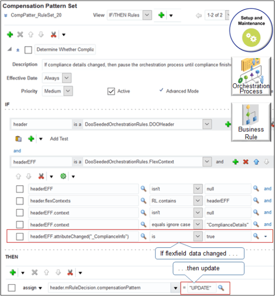

If文の作成
文を作成します。
コンプライアンス詳細が変更された場合
やれ。

「オーケストレーション・プロセス定義の編集」ページのプロセス詳細領域のステップ定義リストで、「変更管理」をクリックします。
出荷品目行の報酬パターン列で、「ルールのクリック」をクリックします。
「報酬パターン」ダイアログで、「ルールの追加」>「プロパティ」をクリックし、値を設定します。
属性
値
名前
コンプライアンスが変更されたかどうかの判断
説明
コンプライアンスの詳細が変更された場合は、コンプライアンスが完了するまでオーケストレーション・プロセスを一時停止します。
有効日
常時
優先度
中
アクティブ
チェック・マークが含まれます。
拡張モード
チェック・マークが含まれます。
ツリー・モード
チェック・マークは含まれません。
変数
headerを宣言します。-
If領域で、Is Aの左側にある「ショー・ウィンドウ」に
headerと入力します。 -
フィールドをIs Aの右側をDooSeededOrchestrationRules.DOOHeaderに設定します。
変数
headerEFFを宣言します。-
「パターンの追加」をクリックします。
Is Aの左側のウィンドウで、
headerEFFと入力します。 -
headerEFFに値が含まれていることを確認してください。-
「テストの追加」をクリックします。
Isの左側のウィンドウで、
headerEFFと入力します。 -
Isn'tに変更します。
Isn'tの右側にあるフィールドで、「右の値> null > OK」をクリックします。
headerEFFをルール言語(RL)ディクショナリに宣言します。
右の値の右側にある下矢印をクリックし、「簡易テスト」をクリックします。
Isの左側のウィンドウで、「左の値」をクリックし、「ヘッダー」を展開してflexContexts > OKをクリックします。
RL.containsに変更します。
RL.containsの右側にあるフィールドで、「右の値> headerEFF > OK」をクリックします。
contextに値が含まれていることを確認してください。-
「簡易テスト」をクリックします。
Isの左側にある「左の値」をクリックし、headerEFFを展開してcontext > OKをクリックします。
Isn'tに変更します。
contextに文字列ComplianceDetailsが含まれていることを確認してください。-
「簡易テスト」をクリックします。
次と等しいに変更すると、大文字小文字は無視されます。
大文字と小文字を区別しないの右側にあるフィールドで、「右値」をクリックし、
"ComplianceDetails"と入力してOKをクリックします。二重引用符( ")を含めてください。
拡張可能フレックスフィールドの属性ComplianceInfoが変更されていることを確認します。
「簡易テスト」をクリックします。
Isの左側にある「左の値」をクリックし、headerEFFを展開してhasChangesをクリックします。
条件ブラウザのウィンドウで、値を確認します。
カッコの間に
"_ComplianceInfo"を挿入し、OKをクリックします。 たとえば:headerEFF.attributeChanged("_ComplianceInfo") -
「Is」の右側のウィンドウで、値を入力します。
Then文の作成
コンプライアンスが完了するまでオーケストレーション・プロセスを一時停止する文を作成します。
Then領域で、「処理の追加」>「割当」をクリックします。
「ターゲットの選択」をクリックし、header.mRuleDecision.compensationPatternをクリックします。
等号( =)の右側にあるウィンドウで、
"UPDATE"と入力します。二重引用符を含める必要があります。
「検証」をクリックし、表示される検証ログにエラーが含まれていないことを確認してから、「保存」をクリックします。

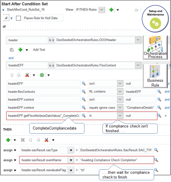

日付に従ってタスクを一時停止
このルールは、給与パターンを追加したのと同じステップの一時停止ルール列に追加します。
日付が空の場合にタスクを一時停止
コンプライアンス・チェックが完了すると、オーダー管理によってコンプライアンス完了日が設定されます。 日付が空の場合、コンプライアンス・チェックが完了していないことを示し、ルールは一時停止タスクを解放しません。 たとえば:
CompleteCompliancedateが空の場合、コンプライアンス・チェックは実行されません。 待機する必要があることを示すビジネス・イベントを割り当てます。
ルールで使用されるコードを次に示します。
If header is a DooSeededOrchestrationRules.DOOHeader
and if headerEFF is a DooSeededOrchestrationRules.FlexContext and
headerEFF isn't null and
header.flexContexts RL.contains headerEFF and
headerEFF.context isn't null and
headerEFF.context equals ignore case "ComplianceDetails" and
headerEFF.getFlexAttributeDateValue("_CompleteCompliancedate") is null
then
assign header.sacResult.sacType = DooSeededOrchestrationRules.SacResult.SAC_TYPE_EVENT
assign header.sacResult.eventName = "Awaiting Compliance Check Completion"
assign header.sacResult.reevaluateFlag = "N"

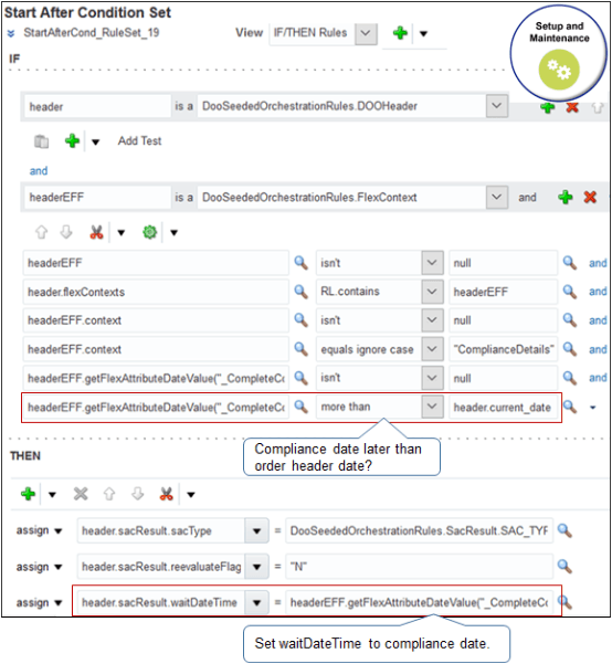

将来の日付で休止
コンプライアンス完了日がオーダー・ヘッダー日付より後になるまで一時停止するルールを作成できます。 たとえば:
CompleteCompliancedateがオーダー・ヘッダー日付の後に発生した場合は、コンプライアンス・チェックが実行されます。 一時停止タスクをリリースする準備をします。
一時停止タスクの解放を準備するには、waitDateTimeをコンプライアンス日付に設定します。 waitDateTimeおよびsacResultsの詳細は、「オーケストレーション・プロセスを一時停止するためのガイドライン」を参照してください。
headerEFF.getFlexAttributeDateValue("_CompleteCompliancedate") isn't null
headerEFF.getFlexAttributeDateValue("_CompleteCompliancedate") more than header.current_date
then
assign header.sacResult.sacType = DooSeededOrchestrationRules.SacResult.SAC_TYPE_TIMER
assign header.sacResult.waitDateTime = headerEFF.getFlexAttributeDateValue("_CompleteCompliancedate")

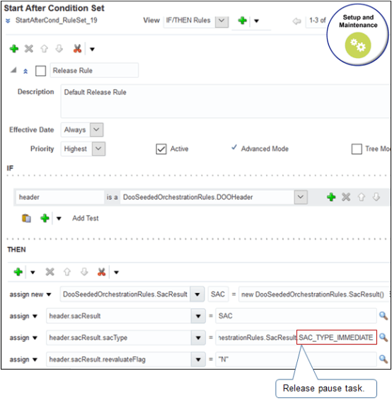

一時停止タスクのリリース
一時停止タスクをリリースするルールを作成します。 このトピックで以前に設定した拡張可能フレックスフィールドは参照しません。 かわりに、ルールが使用されます。
NULL日付の一時停止ルール
将来の日付の一時停止ルール
これは、これらのルールがSacResultに設定した値を使用して、一時停止タスクをリリースするタイミングを決定します。
一時停止タスクをリリースするルールを次に示します。
このルールで使用するコードを次に示します。
then
assign new DooSeededOrchestrationRules.sacResult SAC = new DooSeededOrchestrationRules.sacResult()
assign header.sacResult = SAC
assign header.sacResult.sacType = DooSeededOrchestrationRules.SacResult.SAC_TYPE_IMMEDIATE
