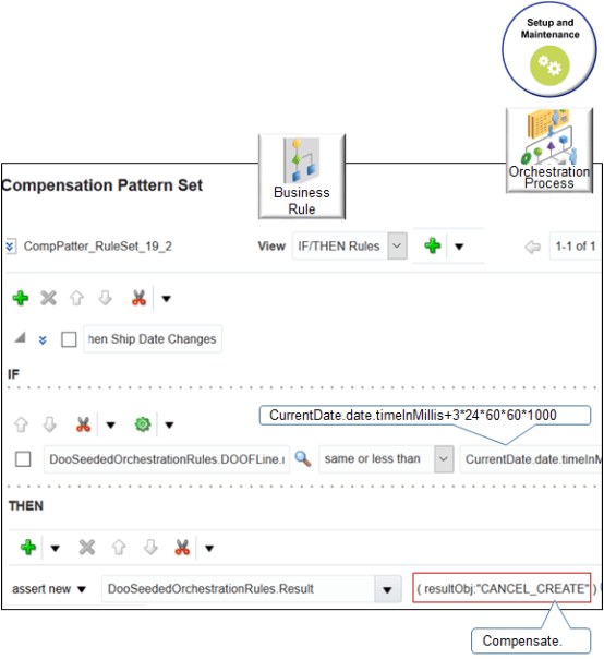

変化する販売オーダーの補正の例
顧客が出荷日の変更をリクエストしたときにオーケストレーション・プロセスを再スケジュールする時間を可能にする報酬パターンを設定します。
作成するルールを次に示します。
  • リクエスト出荷日が現在の日付に3日を加えた日付以前の場合、製品の出荷ステップを取り消して再実行してください。
次に、ルールを作成します。
変更する販売オーダーを補正するルール
ルールで使用されるコードを次に示します。
If
DooSeededOrchestrationRules.DOOFLine.requestShipDate same or less than CurrentDate.date.timeInMillis+3*24*60*60*1000
Then
assert new DooSeededOrchestrationRules.Result (resultObj."CANCEL_CREATE")

If文の作成
文を作成します。
  • リクエスト出荷日が現在の日付に3日を加算した日付以前の場合
やれ。

  3. 「オーケストレーション・プロセス定義の編集」ページのプロセス詳細領域のステップ定義リストで、「変更管理」をクリックします。
  4. 出荷品目行の報酬パターン列で、「ルールのクリック」をクリックします。
  5. 「報酬パターン」ダイアログで、「ルールの追加>展開」をクリックし、値を設定します。
    属性
    名前
    出荷日の変更時に支払うルール
  6. If領域で、「左の値」をクリックし、DOOSeededOrchestrationRules > DOOFline > requestShipDateを展開して「時間> OK」をクリックします。
  7. 次であるリストで、「次以下」をクリックします。
  8. 「右値」をクリックします。
  9. 条件ブラウザで、「CurrentDate > 日付>時間」を展開し、timeInMillisをクリックします。
    OKをクリックしないでください。
  10. 条件ブラウザの上部にあるウィンドウのCurrentDate.date.timeInMillisの後に、+3*24*60*60*1000を追加します。
    ウィンドウに次の値が含まれていることを確認します:

Then文の作成
取り消す取引明細書を作成し、製品出荷ステップを再起動して、オーダー管理で出荷を再スケジュールできるようにします。
  1. Then領域で、「Add Action」>「Assert New」をクリックします。
  2. 「ターゲットの選択」をクリックし、DooSeededOrchestrationRules.Resultをクリックします。
  3. 「プロパティの編集」をクリックします。
  4. プロパティ・ダイアログのResultObj行で、値を入力します。
    属性
    "CANCEL_CREATE"
    二重引用符(")を含める必要があります。
  5. 「OK」をクリックします。
  6. 「検証」をクリックし、表示される検証ログにエラーが含まれていないことを確認してから、「保存」をクリックします。
  7. 「オーケストレーション・プロセス定義の編集」ページで、「保存」をクリックします。
