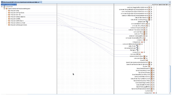

ソース・システムの添付をオーダー管理の添付にマップ
オーダー管理では、販売オーダー・エンタープライズ・ビジネス・オブジェクトを使用してソース・システムと通信します。 添付は販売オーダーの一部です。 使用する構造を次に示します。

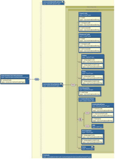

オーダー管理では、ProcessSalesOrderFulfillmentEBMエンタープライズ・ビジネス・メッセージ(EBM)を使用して、販売オーダーを作成、変更または取り消します。 メッセージがOrder Managementの販売オーダーのXSD (XMLスキーマ定義)から履行システムに添付をマップするために使用する構造を次に示します。
添付属性のマッピング
processSalesOrderFulfilmentEBMに添付属性が存在するセクションを次に示します。

SalesOrderAttachment |
オーダー・ヘッダーの添付です。 |
SalesOrderLineAttachment |
オーダー明細の添付です。 |
SalesOrderLineScheduleAttachment |
オーダー明細スケジュールの添付です。 |
ProcessSalesOrderFulfillmentEBMには、添付属性が含まれます。

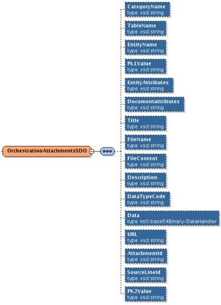

オーダー履行システムは、オーケストレーション・オーダー添付サービスwebサービスを介して添付にアクセスできます。
このwebサービスのGetAttachmentメソッドは、オーダー・ヘッダーまたはオーダー明細が参照する添付を取得します。
オーダー履行システムでは、GetAttachmentを使用して添付を取得し、コネクタを介して添付属性を履行システムにマップします。
GetAttachmentメソッドの入力ペイロードでパラメータを使用します。

GetAttachmentメソッドは、添付の詳細を含むOrchestrationAttachmentSDOsを出力として返します。
