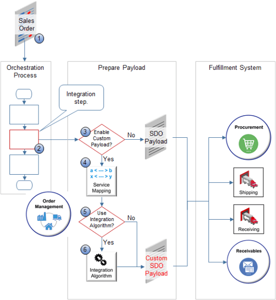

オーダー管理を他のOracle Applicationsと統合するフロー。
ノート
  1. オーダー管理で作成する販売オーダーなど、オーダー詳細を取得します。
  2. オーケストレーション・プロセスの統合ステップで事前定義済タスク・タイプを使用して、履行システムに詳細を送信します。
  3. ダウンストリーム統合に対するカスタム・ペイロードの有効化機能を有効にしましたか。
    使用可能
    説明
    Yes
    サービス・マッピングを使用します。 ペイロードを設定して、履行システムと統合できます。
    いいえ
    事前定義されたSDOペイロード(サービス・データ・オブジェクト)を使用して、履行に進みます。 SDOを使用する例は、「ペイロードに価格、割引および出荷手数料を含める」を参照してください。
  4. オーダー管理と履行システムの間で属性をマップするように設定したサービス・マッピングをコールします。
  5. 統合アルゴリズムを作成しましたか。
    統合アルゴリズムの作成
    Yes
    電話してください。 必要に応じて、統合アルゴリズムを使用して、より複雑なロジックを実行します。
    いいえ
    サービス・マッピングのみを使用してペイロードを作成します。
  6. サービス・マッピングおよび統合アルゴリズムを使用してペイロードを作成します。
