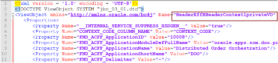

10008_DOO_HEADERS_ADD_INFO.zip > Oracle Apps > SCM > DOO > processOrder > Flex > headerContextsB > View
を展開し、ノート帳++やXMLエディタなどのエディタを使用してHeaderEffBHeaderContext1privateVO.xmlを開きます。このビューには、各コンテキストで使用可能なXMLファイルがリストされます。
HeaderContext1拡張可能フレックスフィールドのコンテキストを確認します。
スプレッドシートに値をコピーします。
属性
値
ViewObjectの名前
たとえば、HeaderEffBHeaderContext1privateVO.xmlファイルにはビュー・オブジェクト名が含まれます。

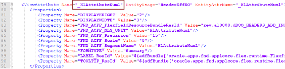

プライマリ営業担当のIDをスプレッドシートに格納するために使用する属性の名前をコピーします。
必要な値の格納に使用するセグメントと一致するViewAttributeを探します。 この例では、コピーする値を次に示します。
属性
値
ViewAttributeの名前
_H1AttributeNum1
たとえば、HeaderEffBHeaderContext1privateVO.xmlファイルにはビュー属性名が含まれます。

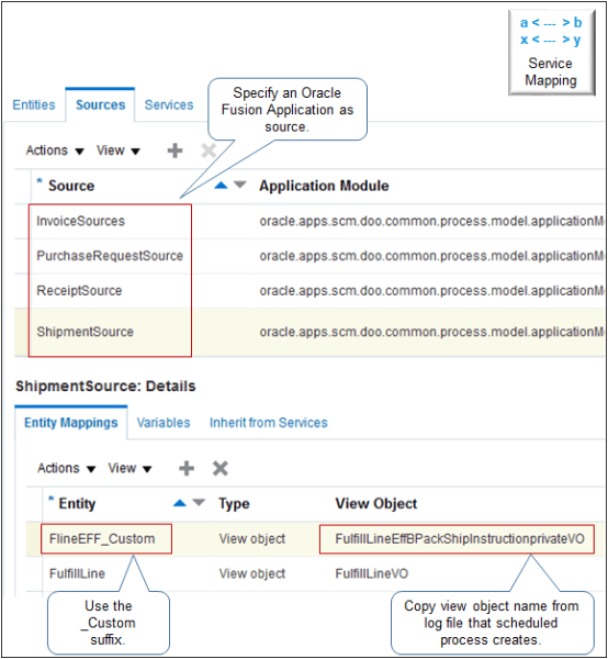

ソースを設定します。
「ソース」をクリックします。
InvoiceSourcesの詳細領域の「エンティティ・マッピング」タブで、「表示」>「列」をクリックし、各値にチェック・マークを追加します。
結合エンティティ
結合エンティティ属性
既存のビュー・オブジェクトを使用
「処理」>「行の追加」をクリックし、値を設定して、「保存」をクリックします。

HeaderSalesPersonEFF_Custom
タイプ
ビュー・オブジェクト
ビュー・オブジェクト
