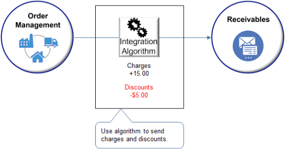

Oracle Order ManagementがOracle Receivablesに手数料および手数料明細を送信する方法を指定する方法の概要を取得
出荷明細の出荷手数料に対する税金の計算方法など、売掛管理で様々な手数料を計算する必要がある値をOracle Receivablesに送信するように、販売オーダー手数料の事前定義済統合アルゴリズムを設定します。
Oracle Receivablesを使用して様々な手数料を計算する統合アルゴリズム。

以前の更新で、オーダー管理は運送費を含むセカンダリ手数料をReceivablesに送信しました。 売掛管理では、セカンダリ手数料をまとめて追加し、請求書ヘッダーに単一の運送費として表示しました。 売掛管理では、異なる税率で個々の手数料を課税する必要があり、これらの手数料の一部が課税対象ではない可能性があるため、この単一手数料に税金を適用できませんでした。 オーダー管理は、別の手数料明細で出荷手数料を送信できるようになりました。
  • この機能により、各品目の配送料ごとに新しい手数料ラインが追加されます。 たとえば、販売オーダーに3つの品目が含まれ、各品目に出荷手数料が含まれている場合、請求書には6つのラインが含まれます。 オーダー管理では3つの明細が出荷され、他の3つの明細には運送費が含まれます。

オーダー管理では、各出荷手数料の合計金額のみが売掛管理に送信されます。 割引詳細を請求システムに送信パラメータの設定方法に関係なく、割引は送信されません。 詳細は、オーダー管理パラメータの管理を参照してください。
オーダー明細の数量が5、出荷手数料が$10、割引が$2であるとします。 合計金額は$50 (5×$10)で、割引は$10 (5×$2)です。 オーダー管理は、$40の出荷手数料をReceivablesに送信します($50から$10を引いた金額)。
