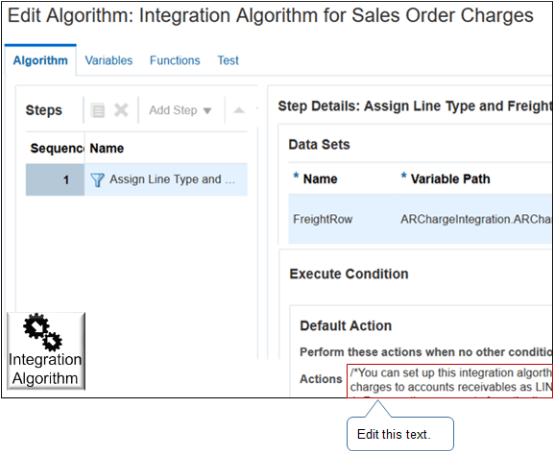

統合アルゴリズムの編集
Order Managementの管理に必要な権限があることを確認します。
- 価格設定管理作業領域に移動します。
「タスク」をクリックし、Order Management Configurationの下の「アルゴリズムの管理」をクリックします。
「アルゴリズムの管理」ページで、「販売オーダー手数料の統合アルゴリズム」をクリックします。
「アルゴリズムの編集」ページのステップ詳細領域の条件の実行領域のデフォルト・アクション領域で、デフォルト・アクション・ウィンドウでコードを見つけます。
アクション・ウィンドウの右側にある「編集」をクリックします。
Actions(処理)に含まれるテキストを確認します。
/*You can set up this integration algorthim so it uses Oracle Receivables to calculate tax on the shipping charge. To do this, you must interface taxes and charges to Oracle Receivables as LINE and not as FREIGHT. Do this: 1. Remove the comments from the lines below. 2. Publish your integration algorithm. 3. Use the Manage Service Mappings page to map your integration algorithm to service InvoiceService. If an integration algorithm already maps to InvoiceService, then do not map your your integration algorithm to InvoiceService. Instead, incorporate steps from your integration algorithm into the integration algorithm that already maps to InvoiceService. */ //FreightRow.LineType = ChargeRow.ChargeApplyTo == "SHIPPING" ? "LINE" : FreightRow.LineType //FreightRow.InventoryItemId = ChargeRow.ChargeApplyTo == "SHIPPING" ? '<Replace with Freight Inventory Item Id>' : null -
コメント付き指示テキストを削除し、このコードから2つのスラッシュ(//)を削除してから、出荷明細の行とIDの詳細を追加します:
//FreightRow.LineType = ChargeRow.ChargeApplyTo == "SHIPPING" ? "LINE" : FreightRow.LineType //FreightRow.InventoryItemId = ChargeRow.ChargeApplyTo == "SHIPPING" ? '<Replace with Freight Inventory Item Id>' : null説明
LINE。 売掛管理に出荷手数料の税金計算をリクエストする出荷明細を指定します。
<Replace with Freight Inventory Item Id>。 売掛管理で税金の計算に使用する運送費在庫品目の品目IDを指定します。
説明を追加することもできます。
たとえば、品目123456789を使用するように指定するコードを次に示します。
FreightRow.LineType = ChargeRow.ChargeApplyTo == "SHIPPING" ? "LINE" : FreightRow.LineType FreightRow.InventoryItemId = ChargeRow.ChargeApplyTo == "SHIPPING" ? '123456789' : nullオプションとして、他の属性を指定できます。 詳細は、「ペイロードに価格、割引および出荷手数料を含める」を参照してください。
「保存して閉じる」をクリックします
「アルゴリズムの管理」ページで、「処理」>「公開」をクリックします。
