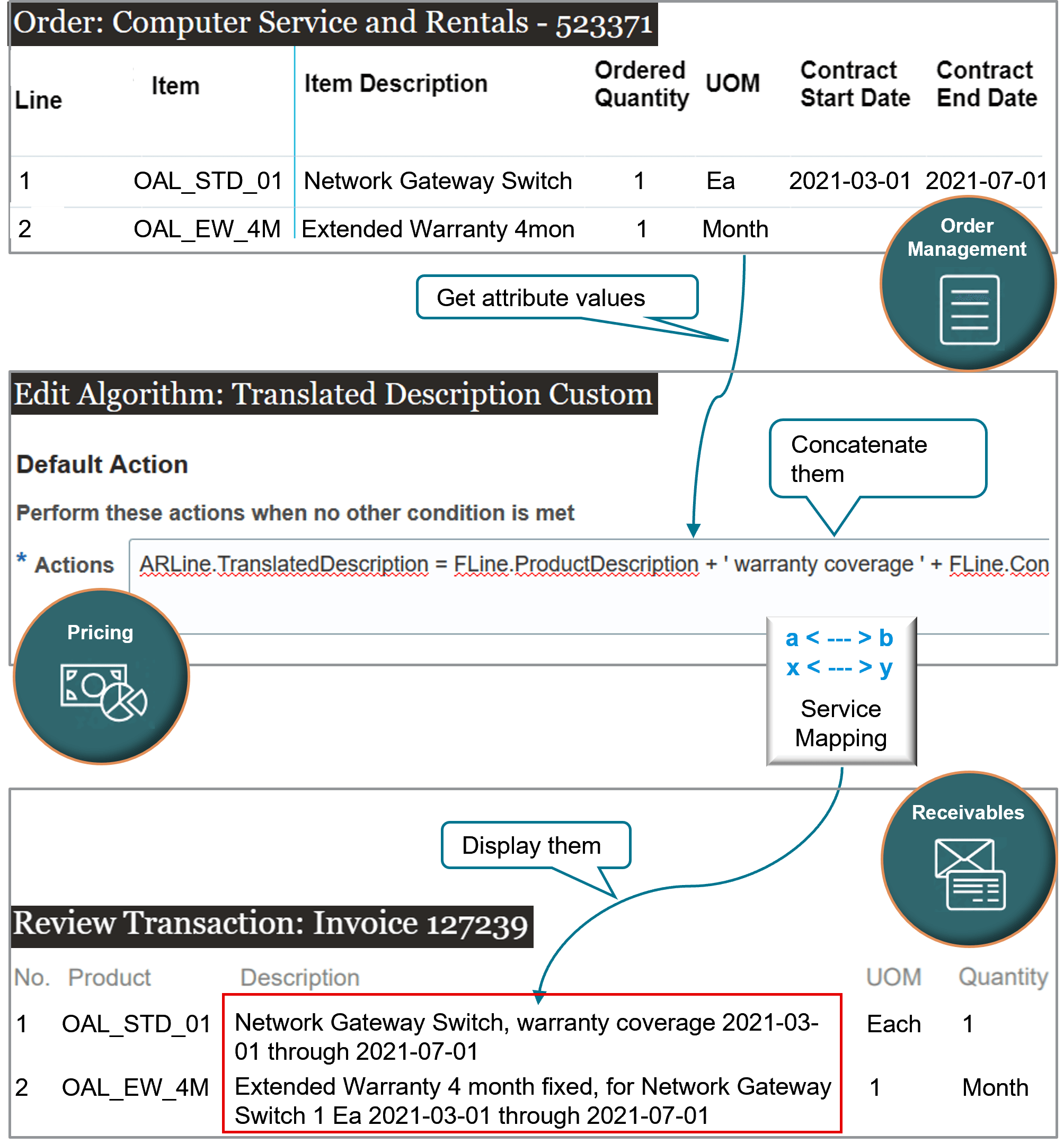

統合アルゴリズムを使用した複雑なロジックの実装
統合アルゴリズムを使用して、オーダー管理を統合するときに特殊な動作を実装します。
次に例を示します。
Order Managementからオーダー明細の属性値を取得
ノート
  • オーダー明細の属性値は、品目摘要、数量、単位、契約開始日、契約終了日など、Order Managementから取得します。
  • 「価格設定管理」作業領域で統合アルゴリズムを使用して、属性の値を単一のテキスト文字列に連結した後、サービス・マッピングを使用してOracle Receivablesにマップします。
  • Oracle Receivablesの請求書の「摘要」に文字列が表示されます。
  • 販売オーダーに保証などのカバレッジ品目が含まれている場合は、カバレッジ品目の摘要に別の連結文字列を作成します。 この文字列には、カバレッジ品目の摘要に加え、対象明細の文字列と同じ属性値が含まれます。
マッピング要件が複雑すぎてサービス・マッピングのみに対応できないため、連結文字列を作成し、対象品目があるオーダー明細から必要なデータを取得する統合アルゴリズムを設定します。
この例で使用する品目を次に示します。
  • OAL_STD_01ネットワーク・ゲートウェイ・スイッチは対象品目です。
  • OAL_EW_4M_Fixed延長保証は、ゲートウェイ・スイッチをカバーするカバレッジ品目です。

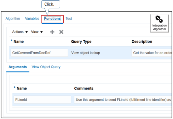

  1. 関数を追加します。
    • 「関数」をクリックし、「処理」>「行の追加」をクリックして、値を設定します。
      属性
      名前
      GetCoveredFromDocRef
      問合せタイプ
      ビュー・オブジェクト参照
      説明
      対象品目があるオーダー明細を識別する値を取得します。
    • 引数領域で、「行の追加」をクリックし、引数を追加します。
      属性
      名前
      FLineId
      コメント
      この引数を使用して、カバレッジ品目を含むオーダー明細を識別するFLineId (オーダー明細識別子)を送信し、対象品目を識別する値を返します。

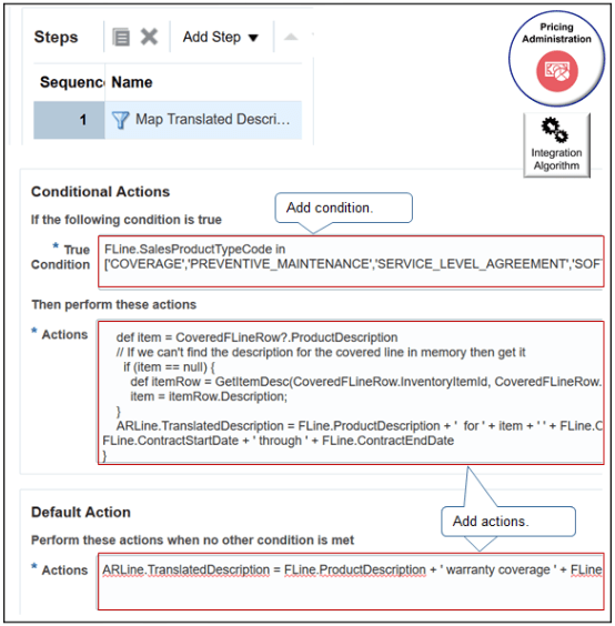

アルゴリズムが現在処理しているオーダー明細に対象品目が含まれているか、カバレッジ品目が含まれているかによって、異なる方法で実行される条件ステップを追加します。
データが条件を満たしたときに実行されるステップ。
演習
  1. アルゴリズム・タブをクリックし、「ステップの追加>条件付きアクション」をクリックして、値を設定します。

  4. 条件の実行領域で、「条件の追加」>「デフォルト処理」をクリックします。
    対象品目の連結文字列を作成するコードを追加します。
    デフォルト処理領域で、処理ウィンドウにコードを追加します。
    ARLine.TranslatedDescription = FLine.ProductDescription + ' warranty coverage ' + FLine.ContractStartDate + ' through ' + FLine.ContractEndDate

    この処理は、標準品目または出荷可能品目を含むオーダー明細に適用されます。
    このコードは、属性値を連結する方法を指定します。 このコードがレンダリングするランタイム値の例を次に示します。
    Network Gateway Switch, warranty coverage 2021-03-01 through 2021-07-01
  5. カバレッジ品目の連結文字列を作成するコードを追加します。
    品目がカバレッジ品目である場合にのみ適用される新しい条件付き処理を追加します。 カバレッジ品目の連結は、対象品目の場合とは若干異なります。 また、対象品目がある明細から詳細を取得する必要があります。
    • 条件の実行領域で、「条件の追加」>「True条件」をクリックします。
    • 条件付きアクション領域で、True Conditionウィンドウでコードを追加します。
      FLine.SalesProductTypeCode in ['COVERAGE','PREVENTIVE_MAINTENANCE','SERVICE_LEVEL_AGREEMENT','SOFTWARE_MAINTENANCE','INCLUDED_WARRANTY']
      オーダー明細のSalesProductTypeCode属性は、保守契約や保証などのカバレッジ品目が明細に含まれるかどうかを指定します。 そのため、このコードは、明細にカバレッジ品目が含まれている場合にのみ、この条件付き処理を実行するように指定します。
    • 処理ウィンドウでコードを追加します。
      CoveredFlineDocRefRow = GetCoveredFromDocRef(FLine.FulfillLineId)
      if (CoveredFlineDocRefRow?.DocSublineId != null) {
        // Locate the covered line according to DocSublineId
        CoveredFLineRow = AllFLines.locate([FulfillLineId: Long.parseLong(CoveredFlineDocRefRow?.DocSublineId)])
        // If we can't find the covered line in memory then get it
        if (CoveredFLineRow == null)
          CoveredFLineRow = GetCoveredFLine(CoveredFlineDocRefRow?.DocSublineId)
        def item = CoveredFLineRow?.ProductDescription
        // If we can't find the description for the covered line in memory then get it
        if (item == null) {
          def itemRow = GetItemDesc(CoveredFLineRow.InventoryItemId, CoveredFLineRow.InventoryOrganizationId)
          item = itemRow.Description;
        ARLine.TranslatedDescription = FLine.ProductDescription + '  for ' + item + ' ' + FLine.OrderedQty.toString() + ' ' + FLine.OrderedUom + ' ' + FLine.ContractStartDate + ' through ' + FLine.ContractEndDate
      TranslatedDescriptionという名前の変数を作成し、ARLineデータ・セットに追加します。 連結文字列の値をTranslatedDescriptionに格納します。
      FLineには、現在処理している明細の属性値(カバレッジ品目)が含まれます。
      • FLine.ProductDescriptionは、カバレッジ品目の摘要です。
      • itemは、デスクトップ・コンピュータなどの対象品目の説明を含む変数です。
      • FLine.OrderedQty.toString()は、文字列に変換されたカバレッジ品目の数量です。
      • FLine.ContractStartDateは、カバレッジ品目の開始日です。
      • FLine.ContractEndDateは、カバレッジ品目の終了日です。
      この摘要は、カバレッジ品目がある請求書明細に送られるため、カバレッジの対象となる品目を識別するのに役立ちます。
      Extended Warranty 4 month fixed, for Network Gateway Switch 1 Ea 2021-03-01 through 2021-07-01

    • 「トランザクションのレビュー」ページで、「イメージだけを表示」をクリックします。
    • 表示された印刷済請求書で、ネットワーク・スイッチがある請求書明細の摘要を確認します。
      属性
      説明
      この値は、対象品目の摘要と、カバレッジの開始日と終了日を連結したものです。 アルゴリズムで作成したデフォルト処理の結果です。
    • 延長保証がある請求書明細の摘要を確認します。
      属性
      説明
      この値は、カバレッジ品目の摘要と、対象品目の摘要、次にカバレッジ品目の数量、単位、開始日および終了日を連結したものです。
      この明細にはカバレッジ品目が含まれているため、アルゴリズムの条件を満たします。 アルゴリズムで作成した条件アクションの結果です。
