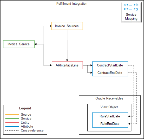

サービス・マッピングを使用した、Order Managementと他のOracle Applicationsの統合
ビュー・オブジェクトを使用してOracle Receivables、Oracle Shipping、Oracle ReceivingまたはOracle Procurementと統合するように、オーダー管理を設定します。

オーダー管理のContractStartDateをOracle ReceivablesのRuleStartDateと統合
オーダー管理のContractEndDateをOracle ReceivablesのRuleEndDateと統合
これらの相互参照を使用するように、事前定義済のFulfillmentIntegrationサービス・マッピングを変更します。

InvoiceSources「詳細」領域で、「エンティティ」属性にARInterfaceLineが含まれる「行」をクリックします。
ARInterfaceLineの詳細領域で、値を追加し、「保存」をクリックします。
属性
ビュー・オブジェクト属性
RuleStartDate
ContractStartDate
RuleEndDate
ContractEndDate
RuleStartDateおよびRuleEndDateは、指定したビュー・オブジェクトを参照するために統合されました。 オーダー管理の実行時の動作は次のとおりです。
オーダー管理作業領域からContractStartDate属性の値を取得し、Oracle ReceivablesのRuleStartDate属性に表示します。
オーダー管理作業領域からContractEndDateの値を取得し、Oracle ReceivablesのRuleEndDate属性に表示します。
