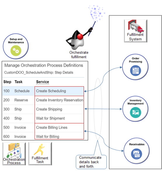

様々なタイプの履行リクエストを履行するには、様々なタスク・サービスを使用します。
ノート
  • タスク・サービスは、オーケストレーション・プロセス・ステップで設定します。
  • 各サービスは、スケジューリングの作成などの特定の履行タスクを実行します。
  • サービスは履行リクエストを履行システムのアプリケーションに通信します。 たとえば:
    • スケジューリングの作成サービスは、Order Promisingと通信します。
    • 在庫予約の作成、出荷の作成および出荷の待機の各サービスは、在庫管理と通信します。
    • 請求明細の作成および請求の待機サービスは、売掛管理と通信します。
  • 履行システムは、更新をサービス(ステータスなど)に伝達します。
  • 通信はインタフェースを介して行われます。
  • 他の履行システムを設定できます。 詳細は、「オーダー管理の統合の概要」を参照してください。
