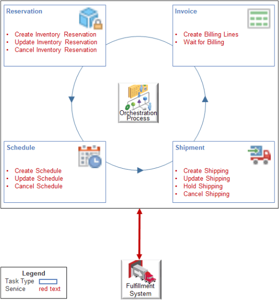

次に、一般的なタスク・タイプ、コールするサービス、およびOrder Managementでの実行に使用される順序を示します。 この例は予約から始まります。
一般的なタスク・タイプ、コールするサービス、およびそれらを実行するために使用する順序。

  • 予約はタスク・タイプの例です。 これには、オーダー明細の「品目」属性および「数量」属性に従って在庫を予約するために、履行システムと通信する一連のサービスが含まれています。 たとえば、在庫予約の作成サービスを使用して在庫の供給を予約します。
  • 一般的な順序は、サービスを使用して、品目の在庫を予約し、出荷のためにスケジュールし、出荷してから請求することです。
    • 在庫予約の作成
    • スケジュールの作成
    • 出荷の作成
    • 請求明細の作成

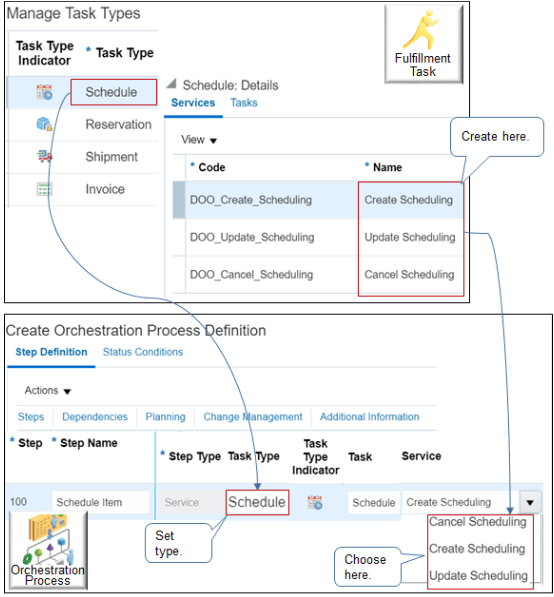

「オーケストレーション・プロセス定義の作成」ページは、「タスク・タイプの管理」ページを参照して、各ステップで選択できるタスク、タイプ・タスクおよびサービスについて表示される値を取得します。
この例では、オーケストレーション・プロセスはスケジュール・タスク・タイプを参照し、スケジュール・タスク・タイプのサービスも参照します。
