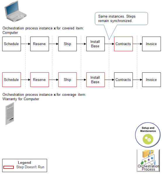

同じオーケストレーション・プロセス・インスタンスの使用
販売オーダーを作成または改訂するときに、同じ販売オーダーで対象品目およびカバレッジ品目を同時に追加する場合は、同じオーケストレーション・プロセス・インスタンスを割り当てて、対象品目およびカバレッジ品目をまとめて処理できます。
オーケストレーション・プロセスで、対象品目とカバレッジ品目に対して同じステップを同じ順序で同時に使用していることを確認してください。
対象品目およびカバレッジ品目の処理が同期されたままであることを確認し、対象品目の処理がカバレッジ品目の処理を過度に前後処理にならないようにしてください。
オーダー管理では、対象品目とカバレッジ品目に同じオーケストレーション・プロセス番号が割り当てられます。

オーケストレーション・プロセスを設定します。 次に例を示します。
ノート
赤いステップは、ステップが品目に適用されないため、オーケストレーション・プロセスはステップをスキップします。 たとえば、保証をスケジュール、予約または出荷しないため、これらのステップは保証に対して実行されません。
対象品目とカバレッジ品目は同じステップを同時に移動します。
ステップが対象品目に適用され、カバレッジ品目には適用されない場合、カバレッジ品目は未開始ステータスになり、対象品目およびカバレッジ品目に適用されるステップに到達するまでこのステータスのままになります。
この例では、請求書ステップは対象品目およびカバレッジ品目に適用されるプロセスの最初のステップであるため、コンピュータ保証カバレッジ品目は未開始ステータスです。

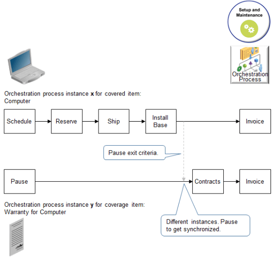

異なるオーケストレーション・プロセス・インスタンスの使用
カバレッジ品目を処理するには、1つのオーケストレーション・プロセス・インスタンスを使用して対象品目と別のオーケストレーション・プロセス・インスタンスを処理する必要がある場合があります。 たとえば:
ビジネス要件では、個別に処理する必要があります。
割当ルールは、販売オーダーの作成時に個別のプロセス・インスタンスを割り当てます。
オーダー管理作業領域でオーダーの改訂処理を使用して、販売オーダーを改訂し、既存の対象品目にカバレッジを追加してから、改訂を発行します。 割当ルールによって対象品目を処理するインスタンスが同じインスタンスが割り当てられている場合でも、オーダー管理では個別のオーケストレーション・プロセス・インスタンスが割り当てられます。
オーダー管理では、対象品目を処理するオーケストレーション・プロセス・インスタンスに1つの番号を割り当て、カバレッジ品目を処理するインスタンスには別の番号を割り当てます。
次に、一時停止タスクを使用して、カバレッジ品目と対象品目が同時に請求されるようにする方法の例を示します。
ノート
オーケストレーション・プロセス・インスタンスxは、対象品目をカバレッジ品目とは無関係に処理できます。
オーケストレーション・プロセス・インスタンスyは、対象品目とは無関係にカバレッジ品目を処理できます。
カバレッジ品目は一時停止タスクに直接進み、対象品目が導入ベース・ステップを終了するまで待機します。
導入ベース・ステップが終了すると、オーケストレーション・プロセスによってカバレッジ品目の一時停止がリリースされ、対象品目およびカバレッジ品目が請求書タスクに一緒に移動します。
一時停止タスクを追加します。
オーケストレーション・プロセスに請求書ステップが含まれている場合は、対象品目とカバレッジ品目の請求ステップを同時に実行してください。
対象品目は出荷を通過しますが、カバレッジ品目は通過しないため、対象品目の履行は、カバレッジ品目の履行にほぼ常に遅れます。 そのため、請求を同時に実行するには、カバレッジ品目を処理するオーケストレーション・プロセスの請求書ステップの直前に一時停止ステップを追加します。 このようにして、対象品目の履行が請求ステップに到達するまで待機している間、カバレッジ品目の履行は一時停止します。
一時停止タスクにより、対象品目を処理するオーケストレーション・プロセス・インスタンスが対象品目を処理するインスタンスの前にあまり遠く離れないようになります。 たとえば、契約ステップでは、対象品目が出荷され、導入ベース・ステップが実行されるまで、カバレッジ品目を処理できません。
一時停止の終了基準を
Shipped Quantity is greater than zero
などの条件に設定できます。 -
オーダー管理では、請求の開始後にオーダー明細を更新することはできません。 一時停止タスクを追加すると、更新、分割または取消など、対象品目に対して行う処理をオーケストレーションがカバレッジ品目に適用できるようになります。

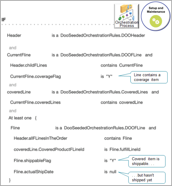

一時停止タスクのIf文の例を次に示します。
If文の疑似コード。
オーダー明細にカバレッジ品目が含まれていて、カバレッジ品目がカバーするオーダー明細が出荷可能だがまだ出荷されていない場合

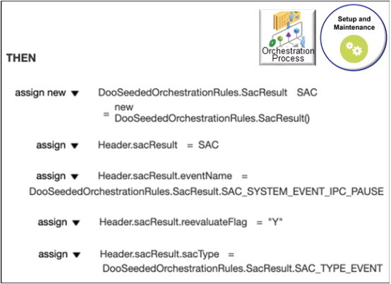

一時停止タスクのThen文の例を次に示します。
一時停止は、actualShipDateに保証品目が出荷され、オーケストレーション・プロセスが請求ステップに進むことができることを示す日付が含まれるまで続行されます。
このルールに表示されるコードの詳細は、「イベントのオーケストレーション・プロセスの一時停止」を参照してください。
