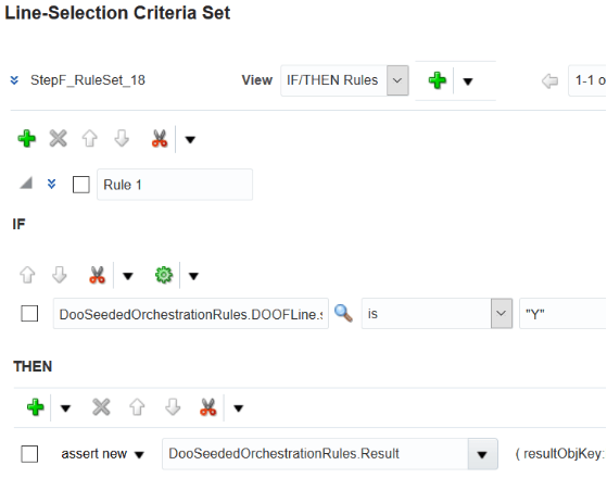

「オーケストレーション・プロセス定義の編集」ページのプロセス詳細領域のステップ定義リストで、出荷品目行を見つけます。
出荷品目行の明細選択基準列で、「ルールのクリック」をクリックします。
「明細選択基準」ダイアログで、「ルールの追加>展開」をクリックします。
If領域で、「左の値」をクリックし、DOOSeededOrchestrationRules > DOOFlineを展開してShippableFlagをクリックし、OKをクリックします。
右の値属性に、
"Y"
と入力します。 二重引用符を含める必要があります。

Then文を作成します。
Then領域で、「Add Action」>「Assert New」をクリックします。
「ターゲットの選択> DooSeededOrchestrationRules.Result」をクリックします。
「プロパティの編集」をクリックします。
プロパティ・ダイアログのResultObjKey行で、「値」をクリックします。
条件ブラウザで、
DOOFLine
と入力し、しばらく待ってDooSeededOrchestrationRules.DOOFLineを展開し、FulfillLineId
をクリックしてOK > OKをクリックします。 -
「明細選択基準」ダイアログで、「検証」をクリックし、表示される検証ログにエラーが含まれていないことを確認してから、「保存」をクリックします。
「オーケストレーション・プロセス定義の編集」ページで、「保存」をクリックします。
